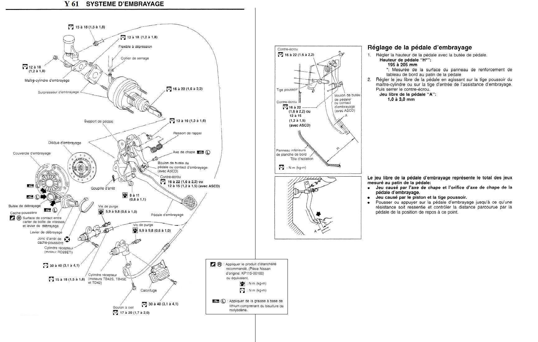

GOSSEREZ xavier Posté(e) : 31 août 2009 Partager ce message Posté(e) : 31 août 2009 Bonjour à tous, Je vis en Mauritanie, j'ai un patrol châssis long Y61 de 2002, 3L et 4 cylindres. Depuis que je vis ici (1 an) j'ai changé le turbo, de segments et 2 fois d'embrayage (ma faute, j'ai oublié que sur le sable il ne faut pas jouer avec.) Ici il n'y a pas de banc électronique. Mes questions sont : - Y a-t-il des réglages à faire au niveau de l'embrayage (pédale, fourchette d'embrayage, etc .....) ? Si oui les quels ? - J'ai le voyant "check moteur" qui s'allume par moment sur la route, donc je coupe le contact et je redémarre plus rien. Comment faire pour faire disparaitre ce probléme ? Merci pour vos réponses Lien vers le commentaire Partager sur d’autres sites Plus d'options de partage...
