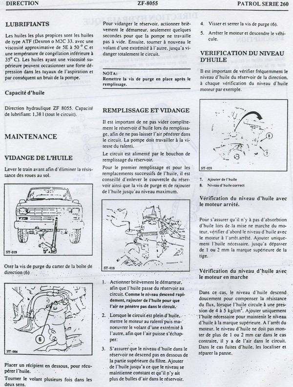

rajchert Posté(e) : 31 août 2009 Partager ce message Posté(e) : 31 août 2009 salut les gars il y a quelques jours mon 3l3 atmo an 89 se vide de l'huile de la direction assistée. Je roule quelques kilomètres comme ça pour arriver à la maison. Quelques jours plus tard je re-remplis le réservoir d'huile pour détecter la fuite et en tournent le volant je me suis rendu compte que la direction assistée ne fonctionne qu'à droite mais pas à gauche. excusez-moi pour la grammaire et je compte sur vous pour un coup de pousse bart Lien vers le commentaire Partager sur d’autres sites Plus d'options de partage...
