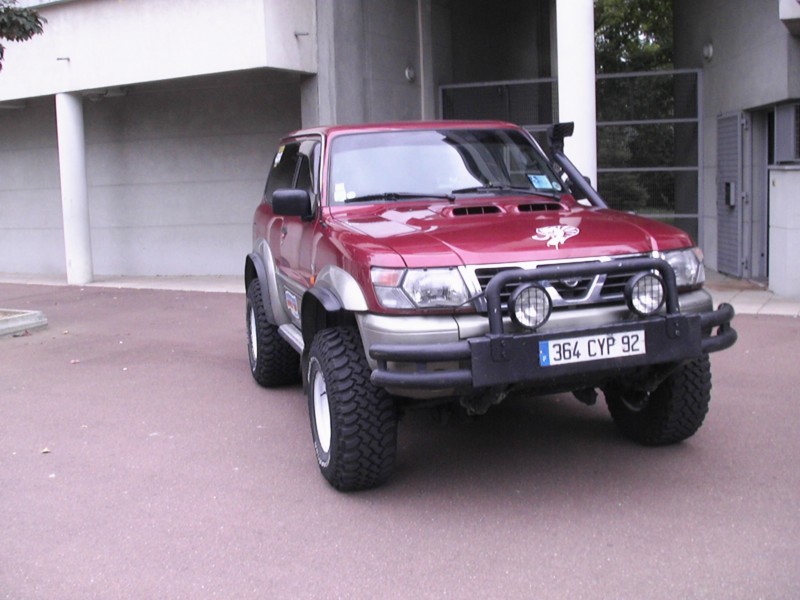

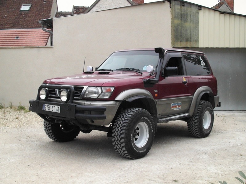

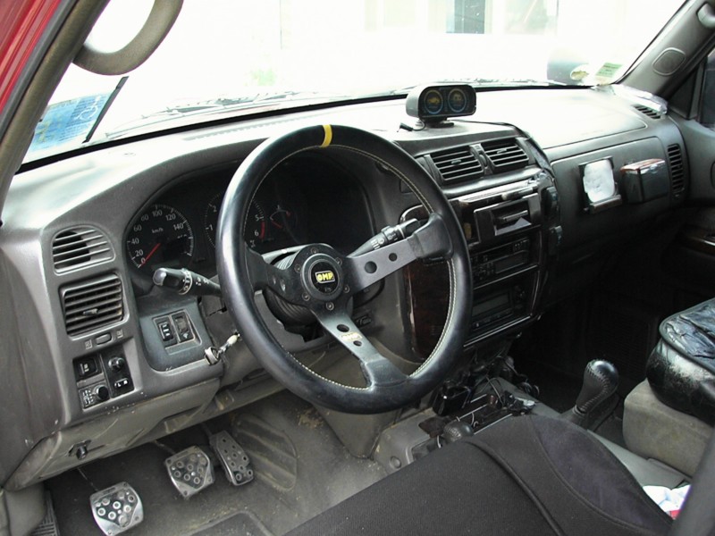

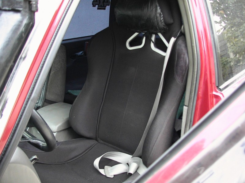

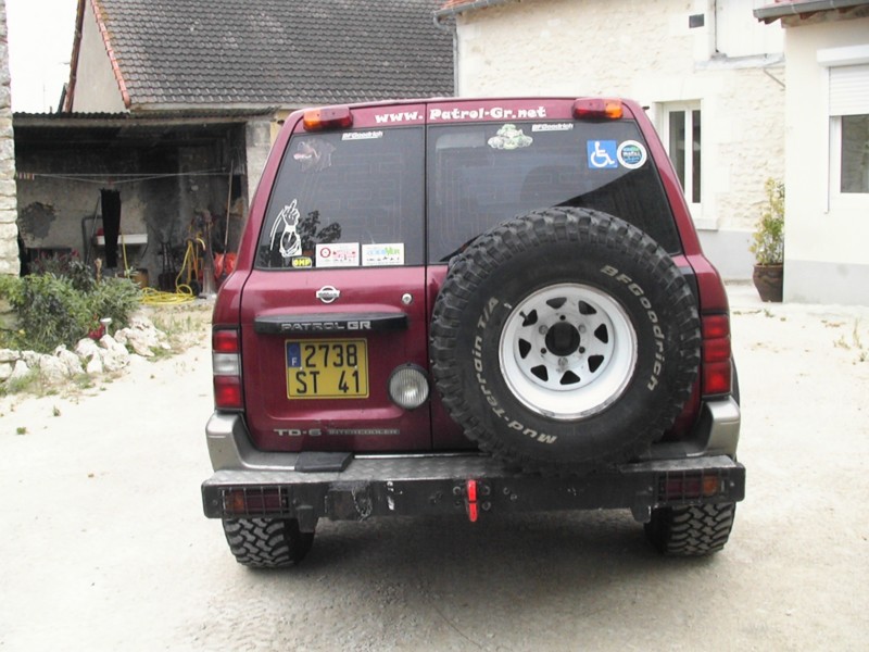

COBRAGR41 Posté(e) : 9 septembre 2009 Posté(e) : 9 septembre 2009 je vais vous présenter mon trol demain en photo. y61 td6 de 1999 avec 83 000km rehausse 10cm amortisseur et ressort riderpro. egr out gamelle centrale remplacer par tube inox. twister.plus boitier power syteme. 160cv. par buff fait maison, par choc ar fait maison, snorkel fait maison. batterie optima rouge jantes 10x15 élargisseurs de voie 30mm pneus bf mud 33.12.5.15 volant omp siège baquet omp. + harnais tube de protection latérale diamètre 76 mm epaisseure 4mm. phare 100w longue porter les 4 130w chacun egale 720w. je suis en train de modifier le par choc arb chinois et le renforcer de l'intérieure un blocage ar nissan et a l'avant un arb vitre teinter depuis 2002 fait moi même deuxième enter d'aire sur le capot pour le refroidissent du moteur demain les photos .

COBRAGR41 Posté(e) : 12 septembre 2009 Auteur Posté(e) : 12 septembre 2009 il me rettera a monter un bodi de 4 cm et le fameux par choc chinois que je suis entraint de renforcer avec de la tole de 4mm .les trous des phars et clignotans sera fermer par extrerieur et intreieur j'ai enlever le suport du treuil j'ai mis un grillage a la place pour plus de ventilation du radiateur et moteur.
Pirate974 Posté(e) : 13 septembre 2009 Posté(e) : 13 septembre 2009 c'est quoi comme snorkel? Je le trouve loin de l'aile... J'ai peut être tort
Pirate974 Posté(e) : 13 septembre 2009 Posté(e) : 13 septembre 2009 oups c'est du fait maison j'avais pas vu
