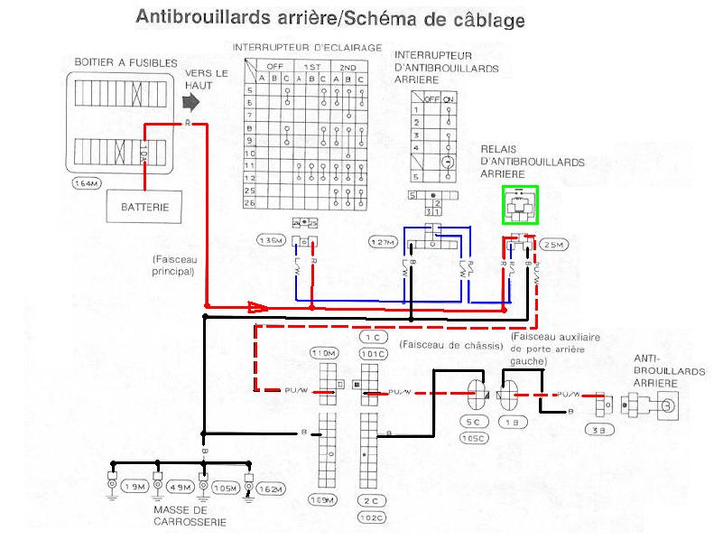

alain66 Posté(e) : 12 septembre 2009 Partager ce message Posté(e) : 12 septembre 2009 Bonjour à tous, après 1 heure d'essais infructueux je me décide à vous demander de l'aide. Voila le problème : Je veux changer l'inter d'origine de mes anti-brouillards (en noir sur la photo) par un modèle lumineux (en bleu) Donc je branche la cosse fil rouge sur le + permanent, la cosse fil blanc sur accessoires et la cosse fil marron sur une masse. Et là, les anti-brouillards sont allumés en permanence (inter en position on ou off idem) ils ne s'éteignent que lorsque je débranche la masse Que faire ????? Merci à tous Lien vers le commentaire Partager sur d’autres sites Plus d'options de partage...
