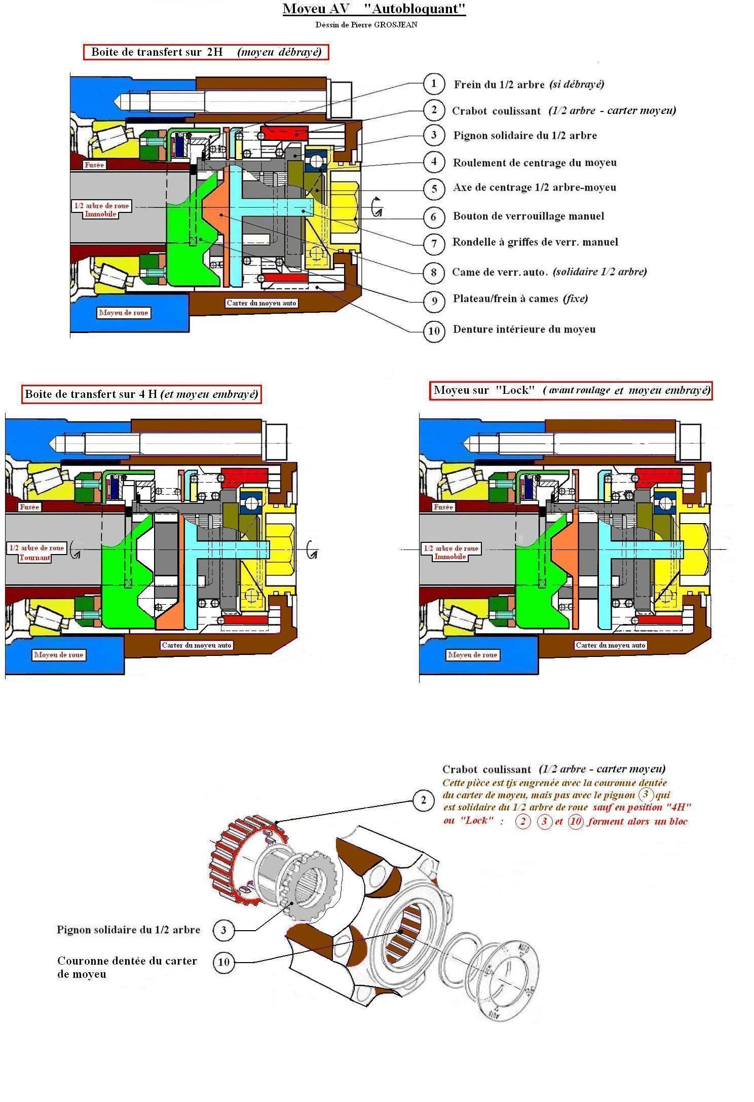

voila je souhaite modifier mes moyeux auto qui sont hs pour les passer en manuel comme l'indique l'Astuce mais je suis un peu perdu et des choses me semblent bizarres

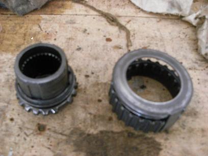

voila mon moyeu en kit
Sur cette photo au fond les pièces à retirer, et en avant à remettre en place si j'ai bien compris
Mais c'est là que je ne pige pas : quand je remonte la rondelle à épaulement et le clip j'ai la partie centrale qui reçoit l'arbre de roue et les griffes qui ont un jeu entre-eux du fait de la suppression du ressort
comment faire ????
