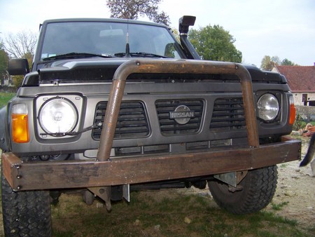

lolo1702 Posté(e) : 20 septembre 2009 Auteur Posté(e) : 20 septembre 2009 j'ai aussiprofité du fait que les plastiques soient démontés pour déplacer le boitier de préchauffage à côté de la boite à gant. mais pour l'instant je n'ai pas touché aux relais , car je voudrais trouver un logement ailleurs que celui indiqué dans les astuces...car on voit les relais dépasser sous la boite à gant... il me reste encore à faire beaucoup de choses: poser les siéges bacquet, faire les pare choc, découper les ailes arriéres, et pas mal de carrosserie attaquée ci et là par la rouille avant de faire la peinture...je vais me lancer (surement cet hiver) dans la peinture car je me suis renseigné au garage où je vais habituellement et il me demande trop cher... je nemanquerai pas de poster les photos au fur et à mesure...

boule3881 Posté(e) : 20 septembre 2009 Posté(e) : 20 septembre 2009 c'est pas dit ca...si tu avais eu 6 mois pour le faire tu en aurai fais autant j'en suis sur je suis retourn voir ta restauration...une question : quand tu as fait tes pc, quelle épaiseur de tole as tu utilisée pour les pattes de fixation sur le chassis? moi je pensais utiliser du5mm d'épaisseur et prendre les longerons en sandwich...donc en fait 4 pattes de fixation, à ton avis l'épaisseur est suffisante ou pas? ça m'arrangerait car j'ai du stock à la maison en 5mm mais pas au dessus... moi j'ai pris du 5mm c'est ce que j'avais aussi... pour l avant j ai galèré mais pour l'arriere j'ai d'abord fait mes 2 plaques environ 12cm x 15cm tenu aux longerons avec des ser joints,présenter mon tube,et j'ai fais mes encoche de l'épaisseur de ma fixation dans mon tube emboiter et souder...
lolo1702 Posté(e) : 20 septembre 2009 Auteur Posté(e) : 20 septembre 2009 c'est de cette façonue je voulais procéder: d'abord faire les plaques, les fixer au longeron, en laissant plus long éventuellement pour pouvooir recouper aprés, puis positionner le tube...donc je vais essayer en 5mm...mardi matin je vais acheter du carré , 40x40 je pense mais je vais refaire des mesures demain, pour faire les nouveaux supports des siéeges bacquet que je vais installer sur les glissiéres d'origine...je pense les terminer dans la semaine et si tout va bien je m'attaque au pare choc dans la foulée: là un peu plus de boulot car je voudrais faire des pc avec retour d'aile...enfin on verra...de toute façon je commence par l'avant car il me faut encore découper les ailes arriéres...enfin si il fait beau je pense que cela va avancer vite...
