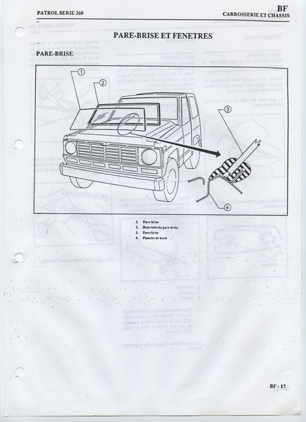

lamoquette Posté(e) : 22 septembre 2009 Partager ce message Posté(e) : 22 septembre 2009 salut tout le monde j'ai cassé mon pare brise ..... mon patrol est un nissan Baroud 3.3l de 1985 châssis court j'ai repéré un pare-brise à la casse sur un patrol Baroud, les vieux Datsun avec les phares ronds en châssis long ... pensez-vous que c'est le même ? merci pour vos conseils Lien vers le commentaire Partager sur d’autres sites Plus d'options de partage...

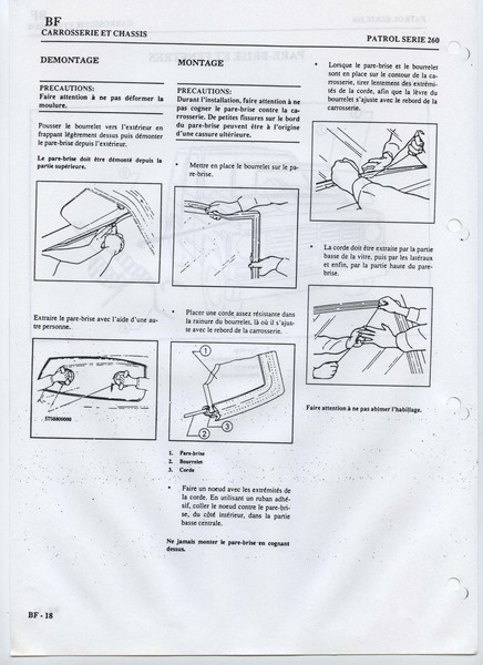

Référent Mécanique Pierre Grosjean Posté(e) : 22 septembre 2009 Référent Mécanique Partager ce message Posté(e) : 22 septembre 2009 Il me semble que le pare-brise est le même sur les 160 et 260 Lien vers le commentaire Partager sur d’autres sites Plus d'options de partage...
stunt Posté(e) : 23 septembre 2009 Partager ce message Posté(e) : 23 septembre 2009 Oui ce sont les mêmes vu que mon frère a un 160 et a changé son pare-brise HS pour un 260 !!! Lien vers le commentaire Partager sur d’autres sites Plus d'options de partage...
