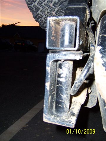

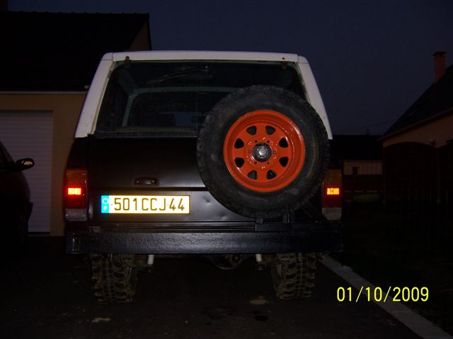

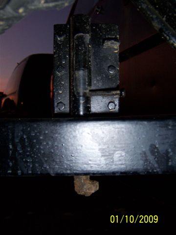

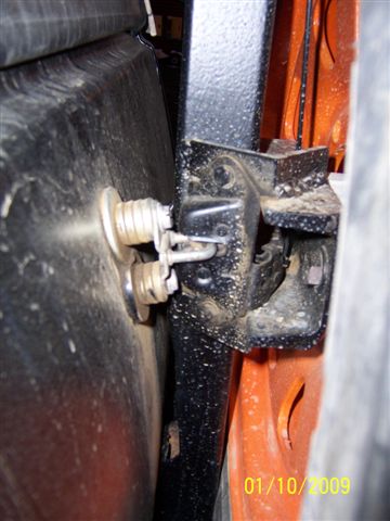

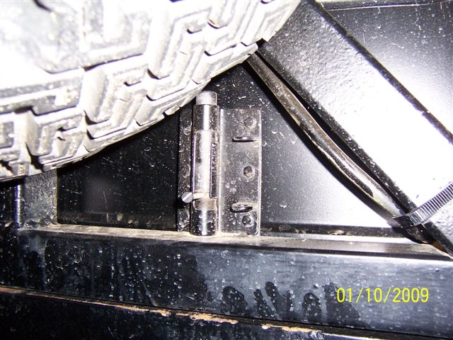

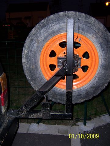

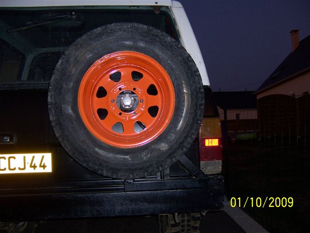

bon je commence par mon porte roue ( enfin un essai plutôt, 'vais le refaire :2 (20): )
donc 2 points de rotation avec axe de 12 mm : caisse et pare-choc
Bridage de l'axe uniquement sur la caisse
L'axe sur le pc n'est pas bridé et est censé coulisser pour suivre les mouvements de la caisse/chassis
rajout d'une butée de fin de rotation.
fermeture du porte roue : verrouillage par un axe ( de 12 mm aussi ) et un verrou tiens l'axe fermé contribuant à éviter les vibrations.
Manque un vérin pour le maintenir en position ouverte.
le support sur la caisse est tenue par 2 belles contre plaque de 4 mm
bon.....mon opinion :
inconvénients :très chi*nt à manipuler, très laid, mal fabriqué ( c'est qu'un essai )
Avantages : pas de vibration, très peu d'oscillation donc placé près de la caisse :2 (13):
positionnement assez haut pour pas attraper la roue dans une descente de marche par exemple
voilà........vos opinions sur le bidule :2 (18)::2 (18):

je vois que la plupart d'entre vous se prennent sur la caisse et sur le châssis...ça ne me parai pas raisonnable, la jonction caisse/châssis se faisant par des silent bloc
mais c'est juste mon avis.......... :2 (26):

reste calme...... :2 (15): si je dit ça,c'est que j'ai fais la connerie et que j'ai pété ma carroserie,maintenant faut pas confondre rds sur la porte et sur un suport à charnière.......

ha! je ne dis pas que des conneries, bob83 a fixé sa roue sur le pc et pas sur la carroserie...... :2 (21):
