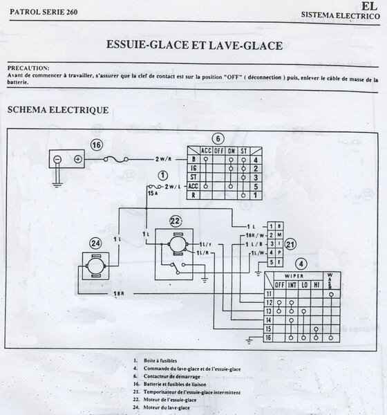

jacot 50 Posté(e) : 2 octobre 2009 Partager ce message Posté(e) : 2 octobre 2009 J'explique : moteur 3.3 D TR 160 24 V Le problème : mon lave-glace ne marche pas essuie-glace = ok Jus aux deux cosses du lave-glace = ok = 24 volts Rien ne se passe pas de déclic que dalle Quand je branche en direct le moteur du lave-glace sur une batterie en 12 volts ca marche et en 24 que dalle !!!! ????? Merci Lien vers le commentaire Partager sur d’autres sites Plus d'options de partage...
