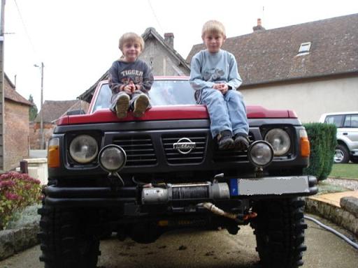

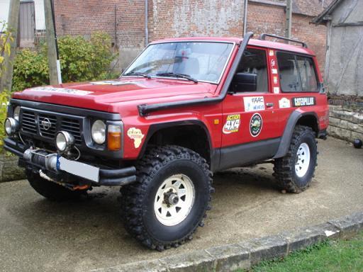

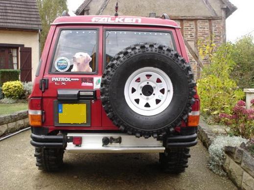

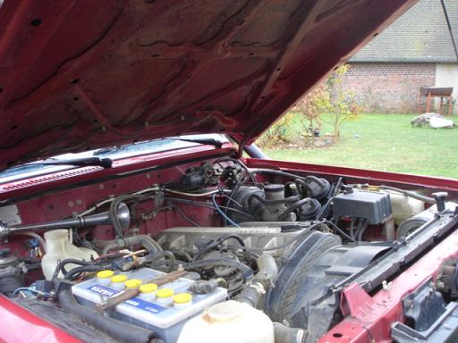

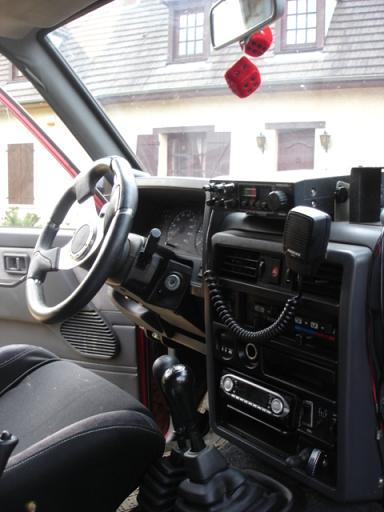

steph60650 Posté(e) : 7 octobre 2009 Partager ce message Posté(e) : 7 octobre 2009 salut a tous voici des photo de mon trol de 1992 et bien sur le plus important mes deux petit gas PC avant et arriére maison ailes ar couper body plus 3 cm dobinson ressorts et amortisseurs +7 extrême foreste 255/85/16 egr out at mano turbo a la place radiateur agri ventilo sup électrique trip cb prise d'aire maison inox amortisseur de direction touch dog cylindre block polyurétane feu ar multi fonction et d'autre petites chose que j'oublie Lien vers le commentaire Partager sur d’autres sites Plus d'options de partage...

jackychun Posté(e) : 7 octobre 2009 Partager ce message Posté(e) : 7 octobre 2009 chouette le trol, par contre ton schnorkel c'est quel diamètre car il me parait petit Lien vers le commentaire Partager sur d’autres sites Plus d'options de partage...
steph60650 Posté(e) : 7 octobre 2009 Auteur Partager ce message Posté(e) : 7 octobre 2009 merci a tous pour le Ø du schnorkel est de 63 mm Lien vers le commentaire Partager sur d’autres sites Plus d'options de partage...
jackychun Posté(e) : 7 octobre 2009 Partager ce message Posté(e) : 7 octobre 2009 merci a tous pour le Ø du schnorkel est de 63 mm je pense que c'est un peu petit les mécano confirmerons ou inversement , pour info moi il est en 80 Lien vers le commentaire Partager sur d’autres sites Plus d'options de partage...
steph60650 Posté(e) : 7 octobre 2009 Auteur Partager ce message Posté(e) : 7 octobre 2009 pour moi je ne crois pas que le Ø est trop petit mais il y a trois ans quand je l'ai toucher j'ai tous d'abord rouler avec que le twister et apres j'ai mis le tube . il n'y a pas de difference a l'utilisation avec ou sans tube Lien vers le commentaire Partager sur d’autres sites Plus d'options de partage...
jackychun Posté(e) : 7 octobre 2009 Partager ce message Posté(e) : 7 octobre 2009 ben disons que la sortie d'aspiration me parait étroite ton turbo risque d'en souffrir c'est comme pour les gaz d'échappement si tu en réduit le diamètre ils ont du mal à s'évacuer , donc là plus de problème pour aspirer ,essaye de respirer la bouche grande ouverte et ensuite avec une paille,tu verras la différence de suite idem pour ton moteur mais bon si tu me dis que celà fonctionne sans problème comme ça ..... ce n'est que mon avis Lien vers le commentaire Partager sur d’autres sites Plus d'options de partage...
bad boy 38 Posté(e) : 7 octobre 2009 Partager ce message Posté(e) : 7 octobre 2009 encore un troll qui doit etre éfficace en TT Lien vers le commentaire Partager sur d’autres sites Plus d'options de partage...
jackychun Posté(e) : 7 octobre 2009 Partager ce message Posté(e) : 7 octobre 2009 pour plus d'info sur le diamètre regarde là http://www.patrol-gr.net/forums/viewtopic.php?t=23503&highlight=diametre+schnorkel et là http://www.patrol-gr.net/forums/viewtopic.php?t=18838&highlight=diametre+schnorkel Lien vers le commentaire Partager sur d’autres sites Plus d'options de partage...
steph60650 Posté(e) : 8 octobre 2009 Auteur Partager ce message Posté(e) : 8 octobre 2009 pour le moment je suis tres satisfait de mon schnorkel le patrol a 187 m kms le turbo ne siffle pas en na pas de jeu il arrive sans PB a monter a 1.1 bars (merci la soupape de decharge) vers les 3500 tours a pleinne charge si non il tourne a 0.9 bar sans PB de plus tous les coudes sont sans angles toutes les soudures ont été meuler de l'interieur je verai a l'ussage Lien vers le commentaire Partager sur d’autres sites Plus d'options de partage...
