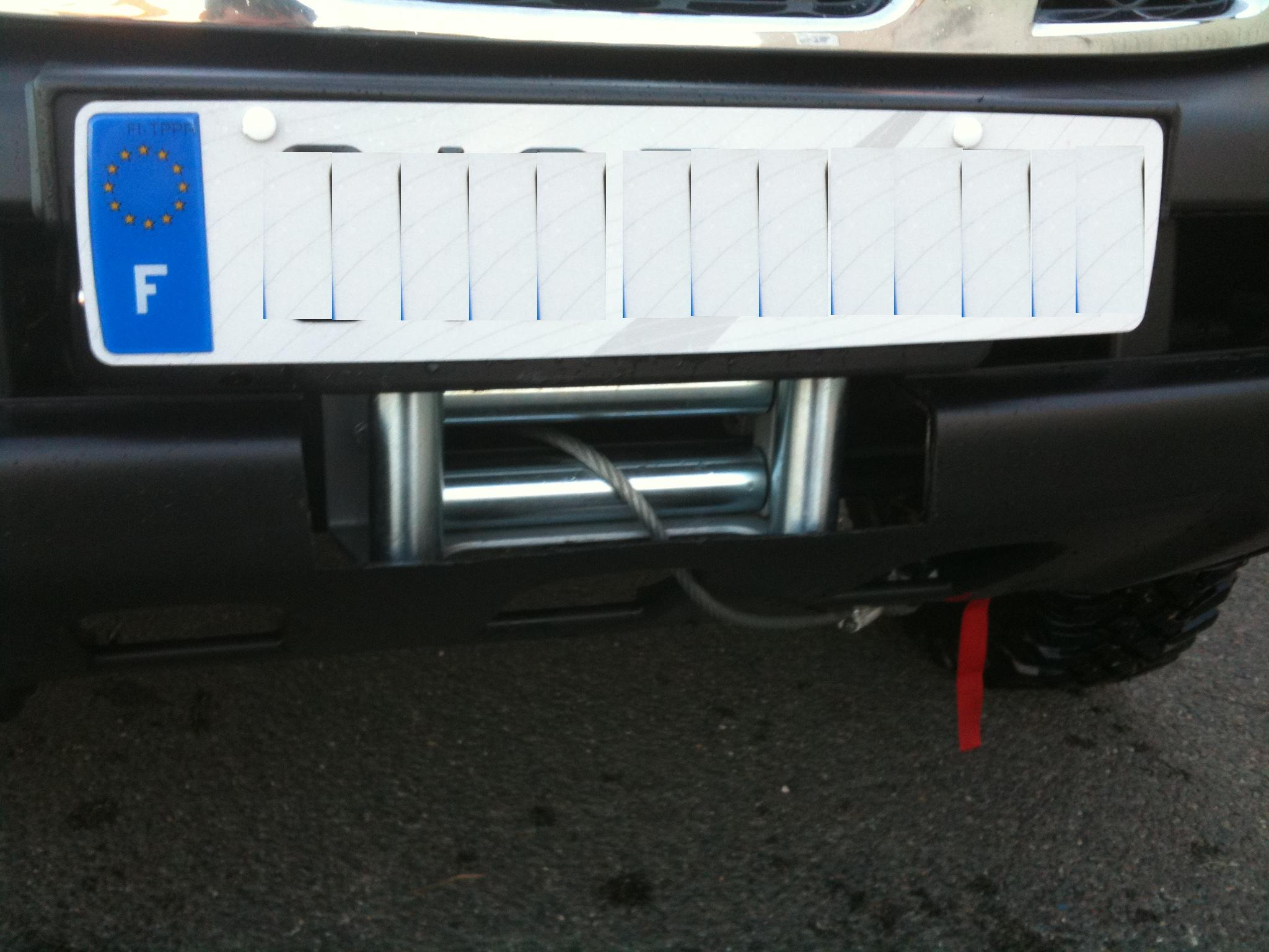

bruno69 Posté(e) : 12 octobre 2009 Posté(e) : 12 octobre 2009 Salut à tous, j'ai commandé un treuil Primetech et j'ai un Y61 de 2005. J'ai beau parcourir le forum dans tous les sens , je ne vois pas d'exemple de montage sur ce modèle : uniquement des Y61 avant 2005. Est-ce que quelqu'un peut me faire une photo du montage : notament pour voir le niveau de sortie du cable (qui m'a l'air bas): je ne voudrais pas découper le parechoc ... merci A + Bruno

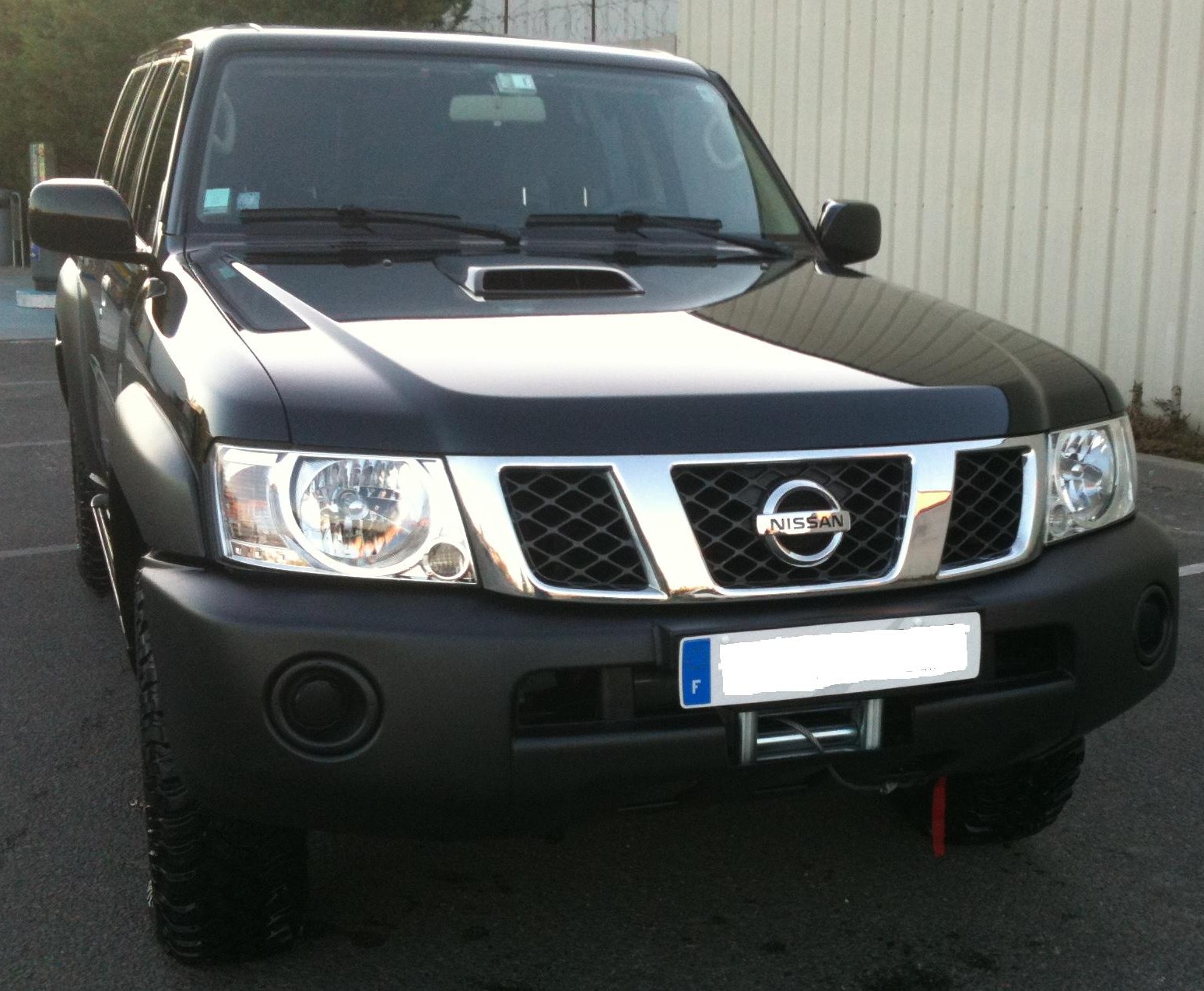

tintintaz Posté(e) : 13 octobre 2009 Posté(e) : 13 octobre 2009 malheureusement va falloir decouper le pare choc... si je peux je te mettrais une photo du mien....
tintintaz Posté(e) : 14 octobre 2009 Posté(e) : 14 octobre 2009 comme promis je ne sais si cela t'aidera... mais au moins cela te donnera une idée....
bruno69 Posté(e) : 14 octobre 2009 Auteur Posté(e) : 14 octobre 2009 ça m'aide carrément je me disais aussi que la platine allait être un peu basse par rapport à l'ouverture horizontale ...! merci pour les photos !! Tu as utilisé une platine de type e*ay à environ 50€ ? Boulonnée avec les 4 boulons déjà présents sur les longerons ?
tintintaz Posté(e) : 14 octobre 2009 Posté(e) : 14 octobre 2009 oui exactement comme tu le dis... une platine de E..y a tailler a la meule... comme le pare choc... tu en as pour 4 a 5 heures de bricolage.... perçage de la platine... Mais j'ai pas encore fini l'installation... je pense que je vais mettre une plaque de protection devant , j'ai ma petite idée mais j'ai pas le temps et l'endroit pour.... bon courage a toi... et n'oublie pas il te faut des ecrous a pas fin vis de 12 avec un pas de 125 (x2)... la je vais voir si je peux souder la platine sur le chassis, je ne sais pas si c'est faisable... ou si c'est autorisé...

piersophie71 Posté(e) : 15 octobre 2009 Posté(e) : 15 octobre 2009 comme promis je ne sais si cela t'aidera... mais au moins cela te donnera une idée.... Le découpage de ton pare-choc est super propre ! Très beau boulot !
tintintaz Posté(e) : 15 octobre 2009 Posté(e) : 15 octobre 2009 pour les vis vois ici : http://www.marleva.net/catalogue/boulonnerie-pas-fin-vis-tete-hexagonale-filetage-total-din-961/ Merci pour ma decoupe, je fais au mieux de ce que je peux ....
