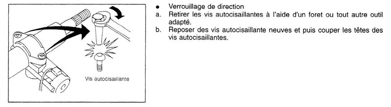

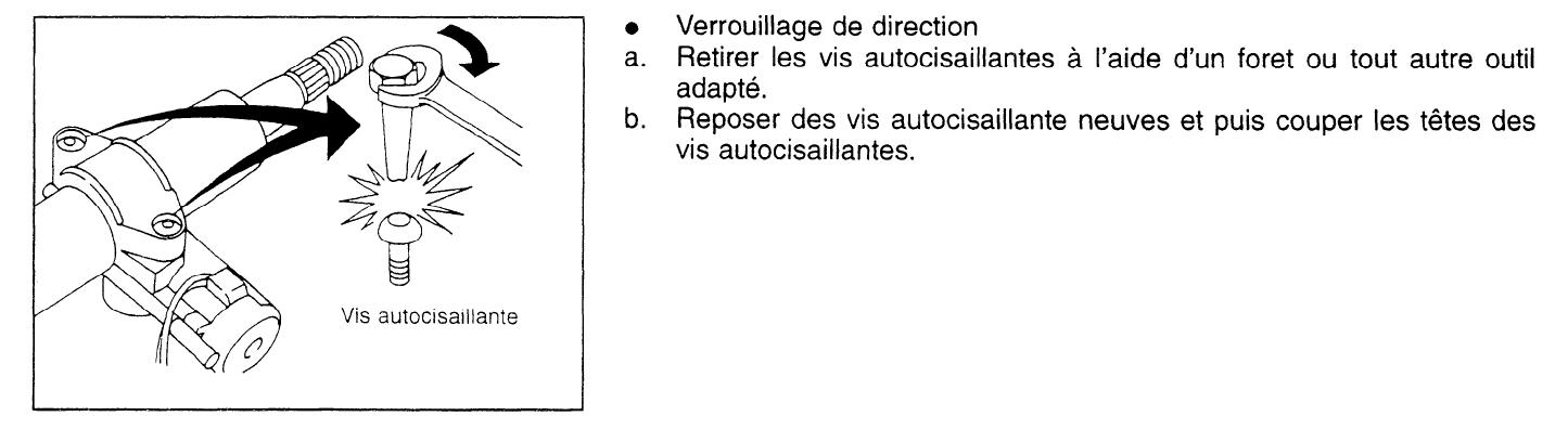

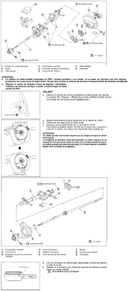

izzop Posté(e) : 26 octobre 2009 Partager ce message Posté(e) : 26 octobre 2009 salut à tous, voila j'ai un problème avec mon neiman : la clef rentre et sort bien mais ne tourne plus impossible de mettre le contact, je pense que ça vient du neiman alors j'ai démonté les caches et là j'ai retrouvé un neiman serti sur la colonne ... comment fait-on pour le démonter c'est sur un patrol y61 de 99. merci à tous pour vos conseils Lien vers le commentaire Partager sur d’autres sites Plus d'options de partage...
