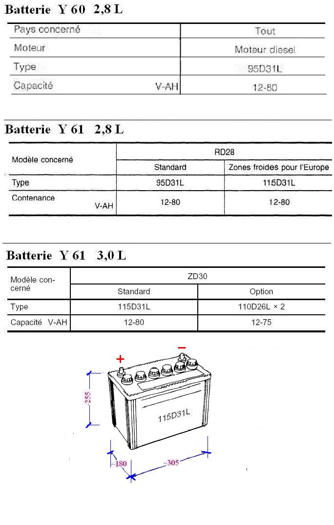

patrolgr du 06 Posté(e) : 26 octobre 2009 Posté(e) : 26 octobre 2009 salut à tous, je possède un GR Y61 court de 2000 la batterie est toute noire je ne vois rien de marqué, je suis en train d'installer mon coupleur séparateur pour mettre une 2ème mais je n'ai aucune idée sur l'ampérage et la batterie que je dois prendre c'est une d'origine donc si quelqu'un peux m'aider sur les références merci à tous
gusdu31 Posté(e) : 26 octobre 2009 Posté(e) : 26 octobre 2009 [ Pour avoir accès au contenu des discussions, vous devez être inscrit sur le forum ]
