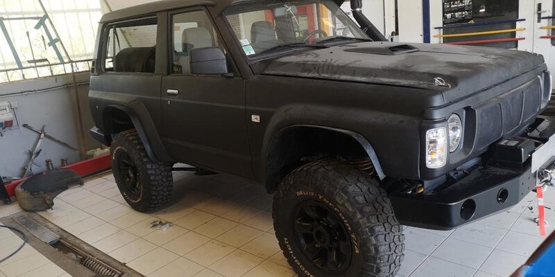

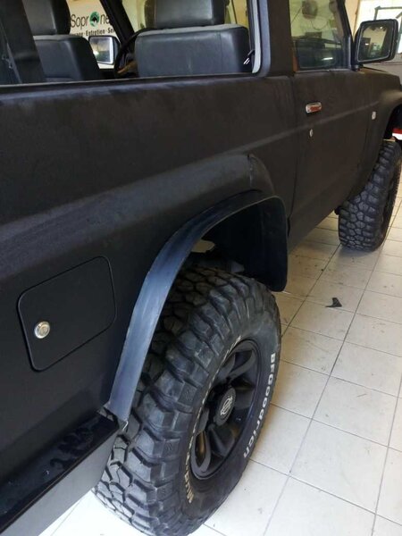

Modérateur Corrivolpi Posté(e) : 12 octobre 2020 Modérateur Posté(e) : 12 octobre 2020 Prends des tapis de concasseur, découpe et rivette les.... J'ai fait ça aussi. 1
Labyrinth Posté(e) : 12 octobre 2020 Posté(e) : 12 octobre 2020 il y a 4 minutes, Corrivolpi a dit : Prends des tapis de concasseur, découpe et rivette les.... J'ai fait ça aussi. J avoue c est plutôt cool !!! Comme option c est pratique !! Et plutôt esthétique ! comme l ancien proprio a découpé les ailes légèrement ça va peut être faire bizarre ... faudra que j essaye ! en tous cas il est beau en mat !! tu as une rehausse de combien ? jante en 15 ou 16 avec quoi comme dimension de pneu ?
Modérateur Corrivolpi Posté(e) : 12 octobre 2020 Modérateur Posté(e) : 12 octobre 2020 il y a 37 minutes, Labyrinth a dit : J avoue c est plutôt cool !!! Comme option c est pratique !! Et plutôt esthétique ! comme l ancien proprio a découpé les ailes légèrement ça va peut être faire bizarre ... faudra que j essaye ! en tous cas il est beau en mat !! tu as une rehausse de combien ? jante en 15 ou 16 avec quoi comme dimension de pneu ? Réhausse +5 et body +5 Jantes "Hercule" en 16 d'Y61 2.8 déport 0, élargisseurs de voies +3, pneus GOODRICH MUD TERRAIN T/A KM2 en 285/75R16 Pour le reste, tout est là: https://www.patrol-gr.net/forums/topic/45580-patrol-y60-de-1994-corrivolpi-démontagerestauration/ 1
