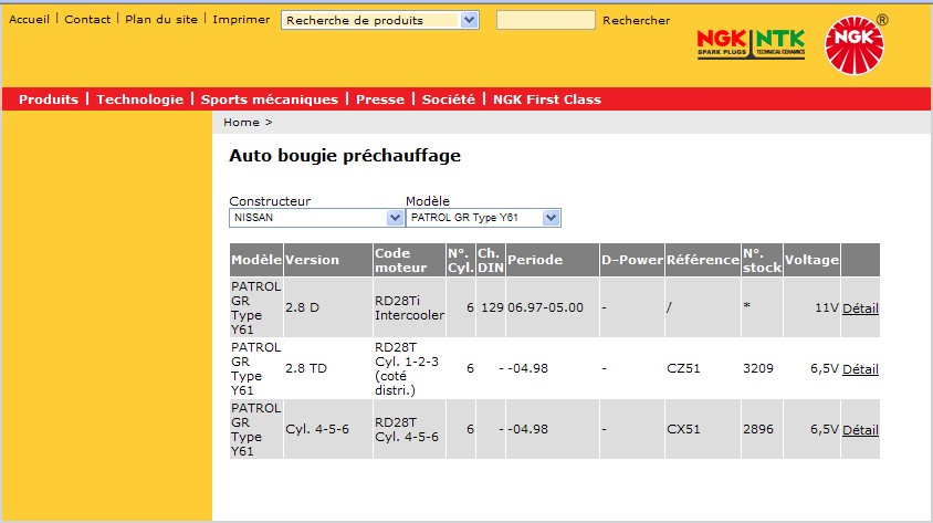

est-ce que toutes les bougies de préchauffage sont identiques sur un patrol GR Y 61 de 1998 ? ou alors peut-on mettre des bougies sur les cylindres 1 2 et 3 et des bougies d'un autre type sur les cylindres 4 5 et 6.
