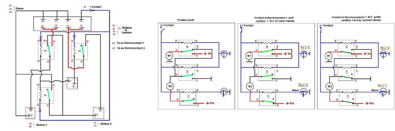

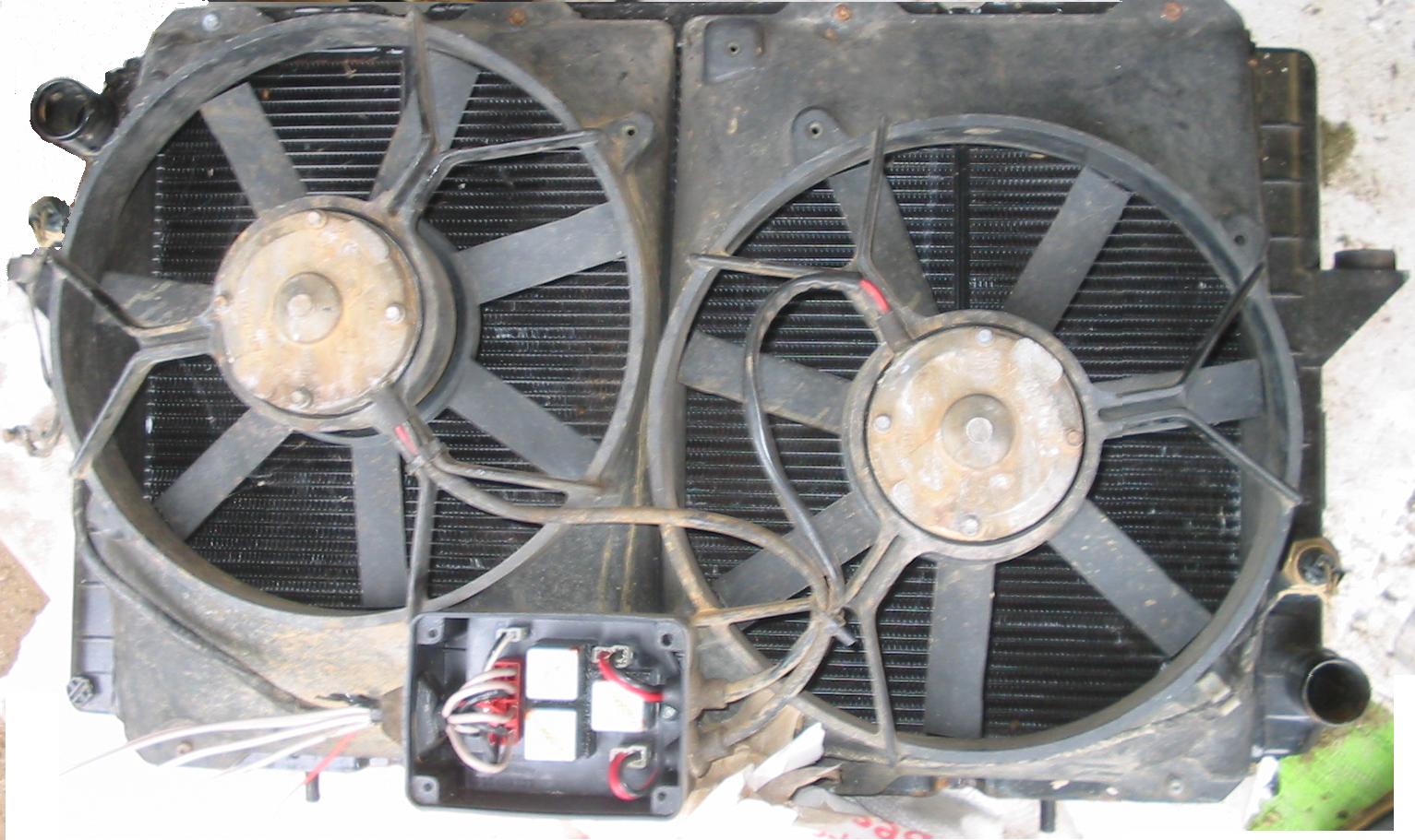

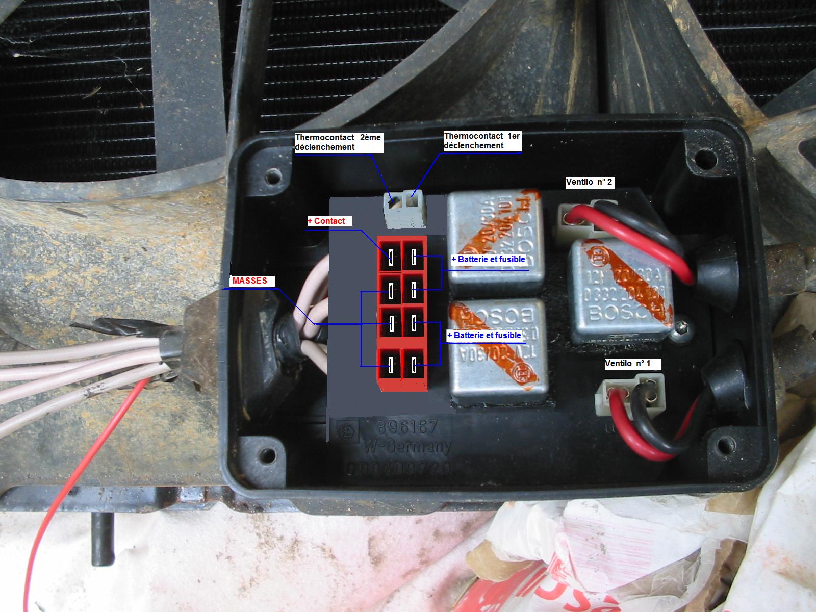

djerider Posté(e) : 4 novembre 2009 Partager ce message Posté(e) : 4 novembre 2009 Salut a tous je suis en train de faire la modif sur mon trol. J'ai tout récupéré d'un Master. question que je me pose : pour la pose de la sonde c'est mieux sur le haut ou le bas du tube ? est-ce que la sonde doit rentrer entièrement dans le tube un peu ou a fleur ? Ce n'est pas moi qui vais souder l'écrou juste pour savoir quoi dire je vais quand même mettre une sonde neuve je vais reprendre la même que celle du Master, c'est bon niveau caractéristique. merci à tous Ps : j'ai récupéré le faisceau du Master si ça intéresse je peux faire un schéma électrique.Tout ce que j'avais trouvé ne me plaisait pas, trop complexe. La c'est basique une sonde double étage 2 relais et basta Lien vers le commentaire Partager sur d’autres sites Plus d'options de partage...
