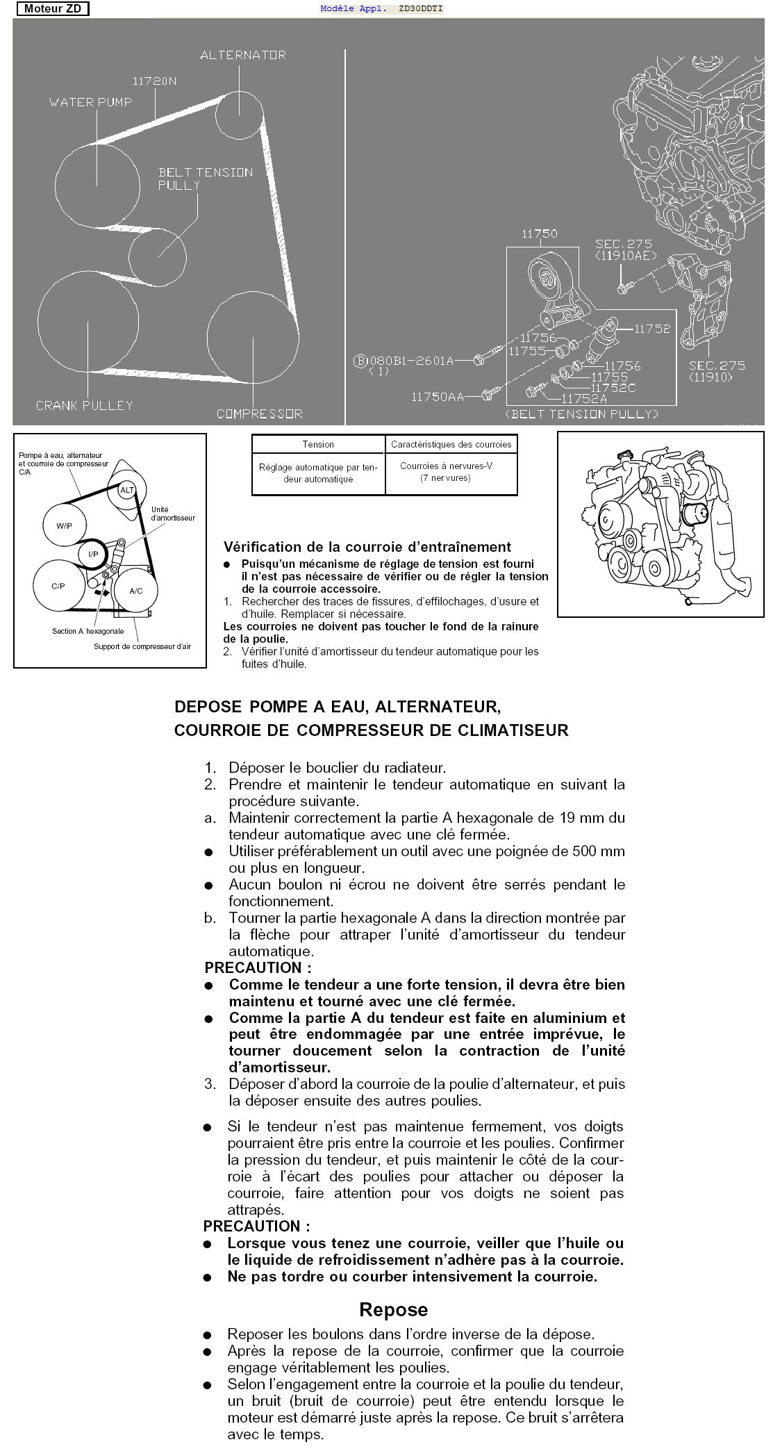

mario59 Posté(e) : 9 novembre 2009 Partager ce message Posté(e) : 9 novembre 2009 bonsoir, quelqu'un pourrait encore m'aider pour le montage de ma courroie d'accessoires pour y 61 3litres de 2002 ? je l'ai démontée et je ne me souviens plus du sens du montage et de la manière pour la remonter merci Lien vers le commentaire Partager sur d’autres sites Plus d'options de partage...
