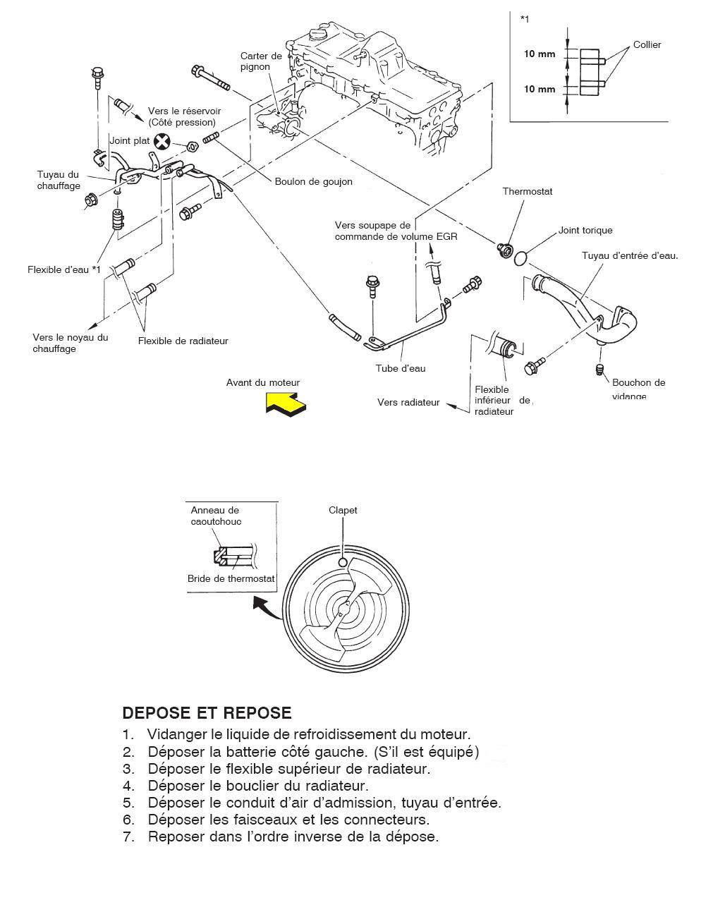

mario59 Posté(e) : 11 novembre 2009 Posté(e) : 11 novembre 2009 bonsoir, qui peut me dire où se trouve le calorstat de mon trol car après remplacement de la courroie accessoire et nettoyage du radiateur le radiateur ne chauffe que du haut, l'aiguille de température atteint le centre et le radiateur est toujours froid. J'ai touché la durite du bas à droite elle froide ainsi que la sortie moteur en alu. Pour renseignement je n'ai pas remonté le vico (ventilateur)
