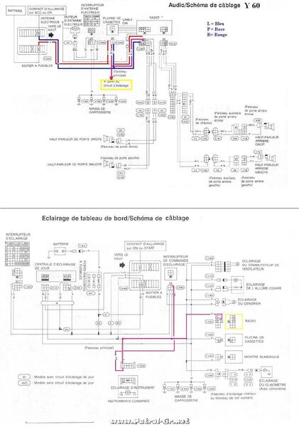

Push-trol Posté(e) : 4 décembre 2009 Posté(e) : 4 décembre 2009 Bonsoir, j'ai un petit problème électrique. Je n'ai pas un autoradio d'origine, et le faisceau a été coupé pour brancher le nouveau. SITUATION : Je n'ai pas d'éclairage de tableau de bord, ni de veilleuses coté droit. Deux fils sont débranchés derrière l'autoradio, un rose et un rouge/blanc; Quand je les branche, tout l'éclairage de bord s'allume, et les veilleuses droites aussi. PROBLÈME : Ça reste tout le temps allumé, même en coupant le contact. Seule solution d'éteindre, débrancher. Quelqu'un à une idée d'où ça peut venir ? MERCI
