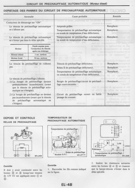

ad17 Posté(e) : 10 décembre 2009 Partager ce message Posté(e) : 10 décembre 2009 bonjour, voila mon problème sur un patrol 3.3 td type 160 le relais de préchauffage est alimenté en permanence une fois démarré ainsi que les bougies Lien vers le commentaire Partager sur d’autres sites Plus d'options de partage...
Référent Mécanique Pierre Grosjean Posté(e) : 10 décembre 2009 Référent Mécanique Partager ce message Posté(e) : 10 décembre 2009 [ Pour avoir accès au contenu des discussions, vous devez être inscrit sur le forum ] Lien vers le commentaire Partager sur d’autres sites Plus d'options de partage...
