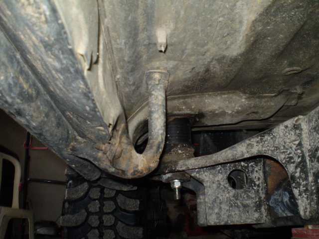

:2 (22): bon suite à un petit problème de passage de 2 en 4x4 je m'attaque au levier de bT et en passant sous le trol je constate qu'il y a beaucoup d'huile sur le carter et au niveau du turbo :2 (22): ainsi que sur la sortie d'échappement ,c'est vrai que j'avais remarqué qu'il fumait un peu ces dernier temps :2 (21): du coup j'ai immobilisé le trol pour tout démonter et voir d'ou provient la fuite,en espérant que ce ne soit pas grave :2 (26):
mais bon c'est pas grave je vais me lancer dans la mécanique :2 (15): et en même temps vu qu'il est immobilisé je vais m'attaquer à la pose du body +5.
en attendant de trouver d'ou provient cette fuite démontage des sièges et des leviers de BV et de BT ils ont besoin d'êtres modifier car la cale de boite à modifier le débattement du levier et celui-ci touche la tôle d'ou mon problème pour que la longue reste enclenchée.de toute manière j'aurais du les modifier pour la pose de mon body :2 (15):
ce sera bon pour ce soir car là il commence à faire nuit et froid :2 (15): la suite au prochain épisode :2 (26):
Salut Joaquim,
Sur ta seconde photo on voit la durite qui qui part du carter vers le turbo, il y à quelques mois j'avais constaté que ça gouttait et après resserrage ça ne coulait plus (c'est une "fuite" courante sur nos troll j'ai la même sur mon grand blanc :2 (15): )
Apparemment ça semble venir de là mais en photo il est difficile d'être certain :2 (21):

salut pierre :2 (15): pas de souci je vais regarder ce que tu me dis mais c'est vrai que là j'ai pas eu trop le temps :2 (21): je bosse moi pendant les fêtes :2 (15): comme aujourd'hui j'étais de repos j'en ai profité pour regarder ce problème de passage en 4x4 et c'est là que je me suis aperçus de la fuite,mais bon pas de souci je vais arranger ça avec mon neveu mécano :2 (26):
