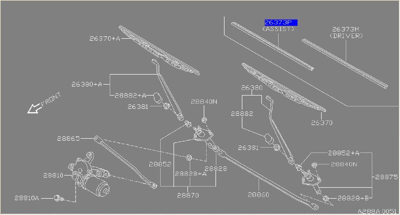

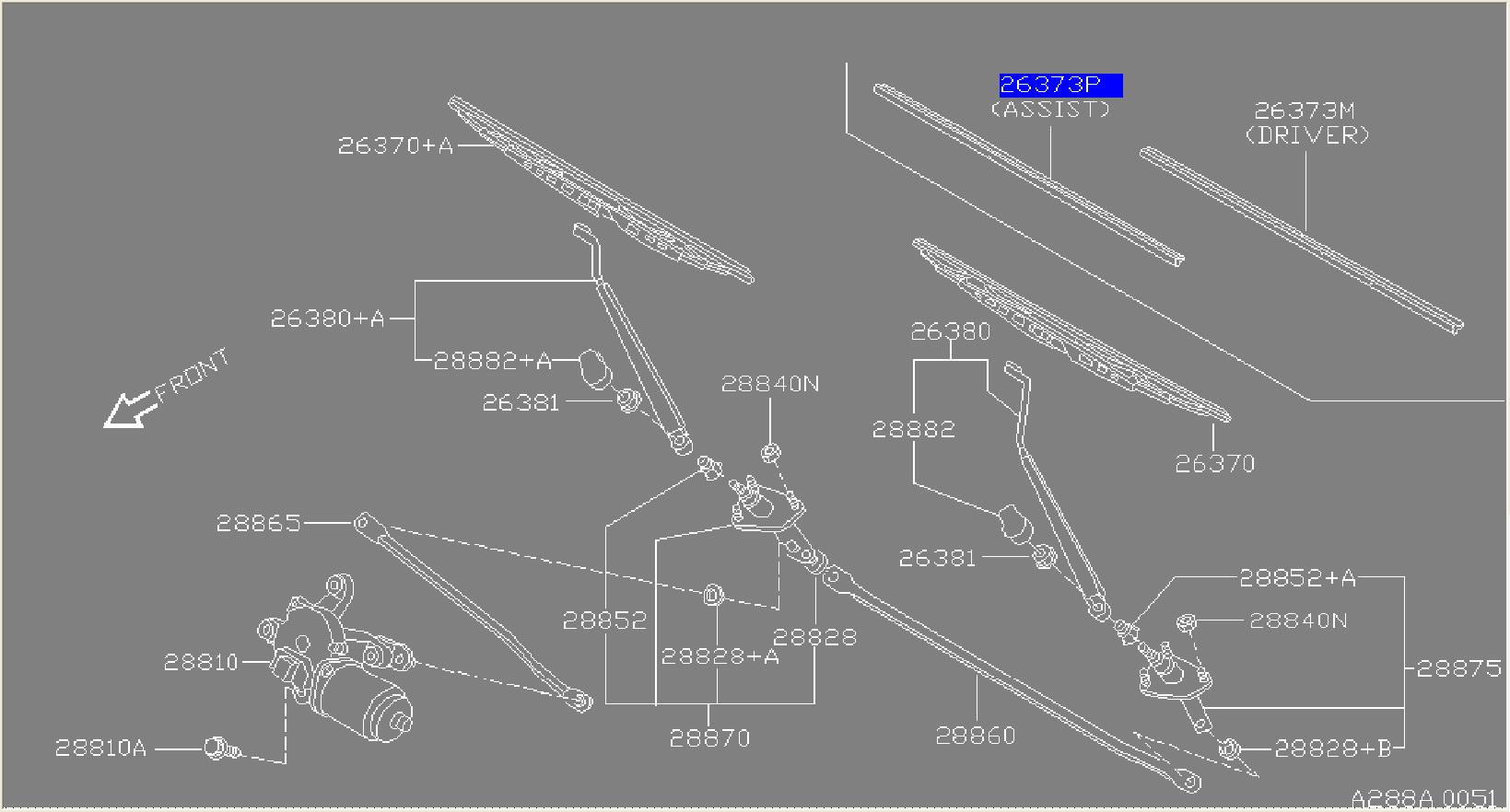

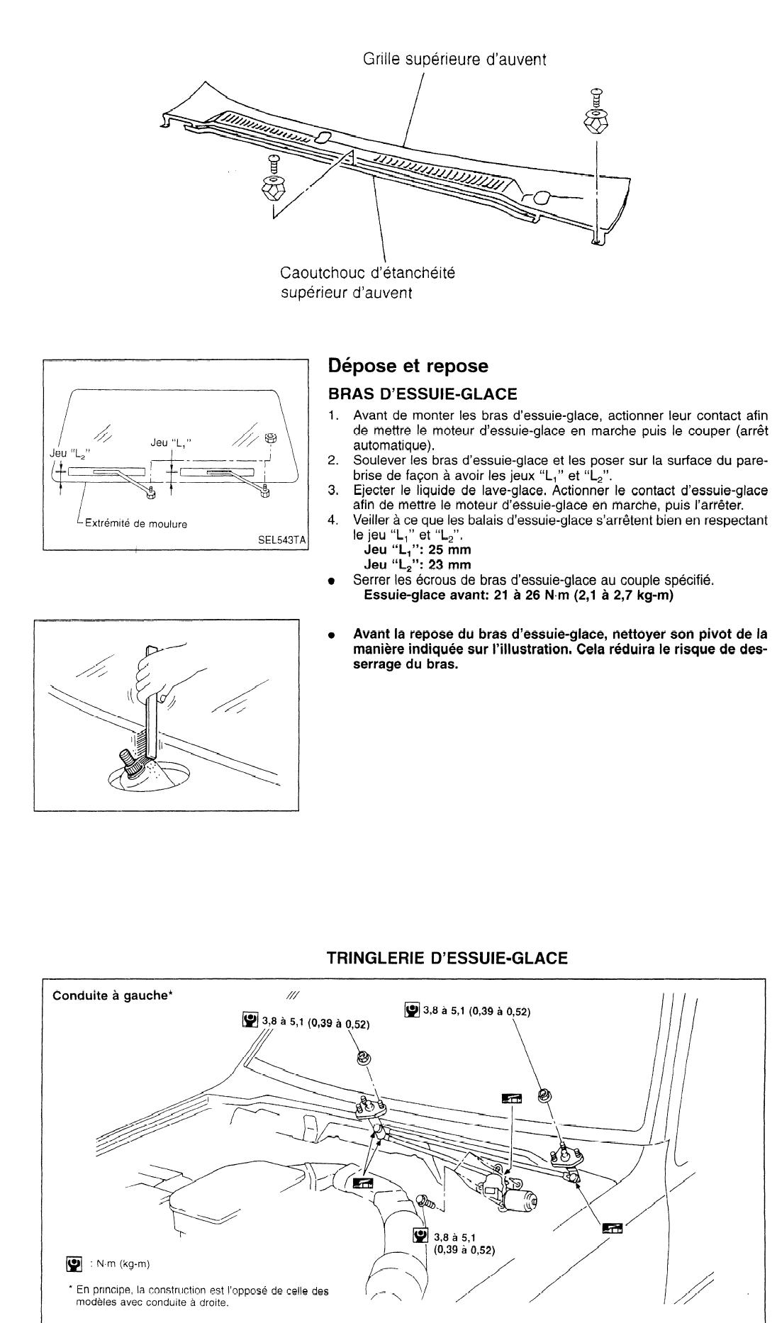

magnetique33 Posté(e) : 15 décembre 2009 Partager ce message Posté(e) : 15 décembre 2009 suite à du vandalisme, on m'a cassé le support essuie-glace coté conducteur, une espèce de platine plastique tenue par trois boulons. J'ai démonté la grille au dessus de capot, mais toujours pas d'accès, comment faire pour la changer ? J'ai démonté aussi le moteur électrique mécanisme essuie-glace compartiment moteur, pas d'accès aussi par là. merci de votre aide, il neige chez nous, et sans essuie-glace galère merci d'avance Lien vers le commentaire Partager sur d’autres sites Plus d'options de partage...
