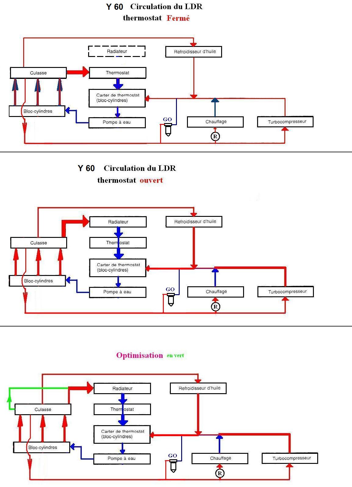

BER ROUD Posté(e) : 28 décembre 2009 Posté(e) : 28 décembre 2009 bonjour à tous, quelqu'un pourrait-il m'expliquer pourquoi sur les moteurs 2.8 td 6 cylindres type y60, ou Baroud, le thermostat est placé en partie basse sur le retour froid donc, et non pas comme sur tous les moteurs que j'ai vu jusqu'à ce jour, à la sortie de la culasse vers le radiateur. je pose cette question car mon baroud est équipé d'un moteur de gr y 60 et j'en suis à mon 3ème joint de culasse. Je pense qu'il doit y avoir incompatibilité entre les deux systèmes de circuit de refroidissement le premier avec un vase sous pression et l'autre sans pression. cordialement. ber roud
