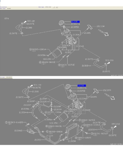

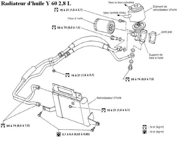

crampon13 Posté(e) : 29 décembre 2009 Posté(e) : 29 décembre 2009 Bonjour à tous, quelqu'un aurait-il un photo du circuit d'huile, j'ai les 2 flexibles qui partent coté du filtre vers le radiateur d'huile, il y a une partie en rigide avec 2 pattes qui s'emboitent et se fixe sur la joue d'aile et là ! j'aurais besoin de la photo, car quand j'ai acheté le y60 ben... plus de fixation les flexibles tenaient comme ils pouvaient Par avance merci A+
Référent Mécanique Pierre Grosjean Posté(e) : 29 décembre 2009 Référent Mécanique Posté(e) : 29 décembre 2009 tu dois trouver ta pièce là
crampon13 Posté(e) : 29 décembre 2009 Auteur Posté(e) : 29 décembre 2009 Yes!!!!!!!!!!! merci a toi tu sais ou elle se fixe exactement c'est la patte en 2 parties qui se trouve sur le tube rigide, je pense quelle vient sur la joue d'aile avant droite en dessous de la batterie, mais où exactement
