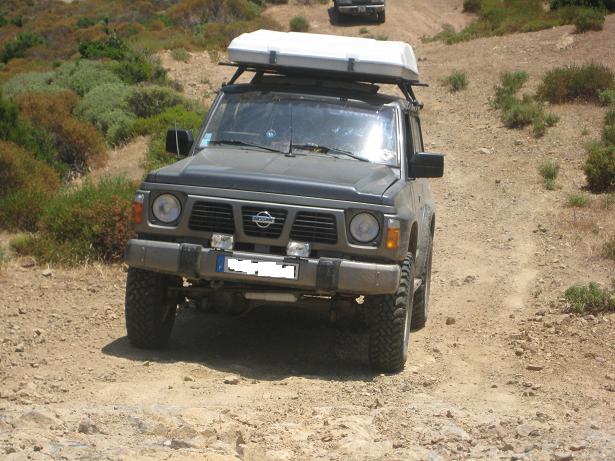

greg 74 Posté(e) : 9 janvier 2010 Posté(e) : 9 janvier 2010 salut mon gr est mont en 6x16 deport -20 sans extension d aile pile la largeur de la caisse . greg ok merci Greg, t'as pas une tof que je me rende compte? je croyais que 6/16 c'était tout fin!! je pige rien a ces dimensions de jantes... tu penses qu'en 7/16 avec du 235 sur un 260 sans élargisseur ça ferais ou pas? sur mon baroud , je n avais pas les extensions d aile et j utilisais les memes jantes (pas de photo , desole) par contre de memoire sur un gr ou un 260 stock , ca touche en croisement . en 6x16 , jamais eu de probleme , meme en degonflant a mort dans le sable . les autres tailles de jantes je ne sais pas . la 1ere avec du at , la 2e avec du mud max greg ps : si je ne dis pas de betises je crois en avoir 4 dans mon garage , a verifier

faveers Posté(e) : 9 janvier 2010 Auteur Posté(e) : 9 janvier 2010 super tes photos Greg... merci beaucoup; ça me donne une idée. je vais essayer de trouver des tofs sur 260avec ces tailles de jantes a+ et merci encore
