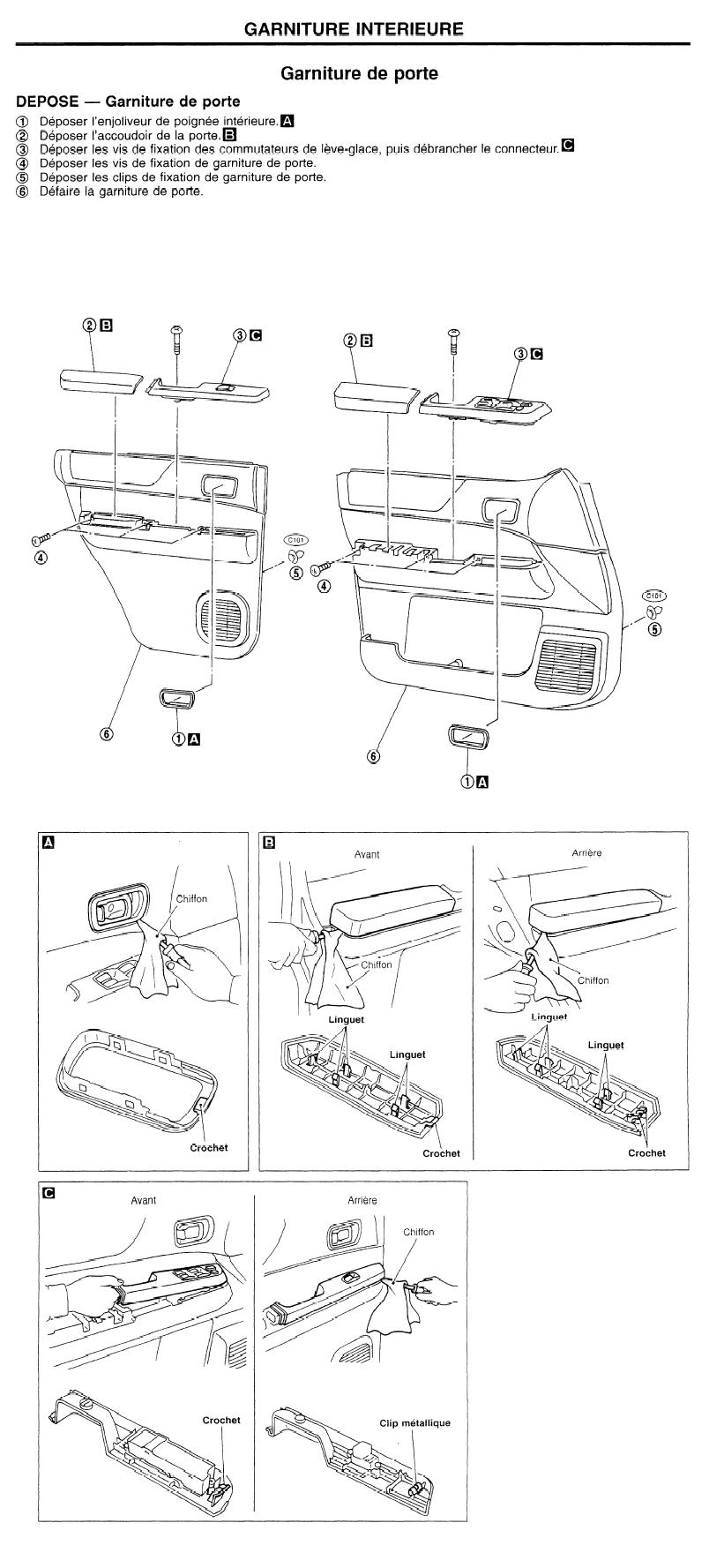

XAV29 Posté(e) : 19 janvier 2010 Posté(e) : 19 janvier 2010 bonjour a vous je désire changer mes hp de mon Y61 TD6 1999 si quelqu'un un a un plan ou autre merci a vous et aussi le diamètre des hp je pense que c est du 160 OU 165 non ? merci a vous
Référent Mécanique Pierre Grosjean Posté(e) : 19 janvier 2010 Référent Mécanique Posté(e) : 19 janvier 2010 il faut déposer la garniture de portière
