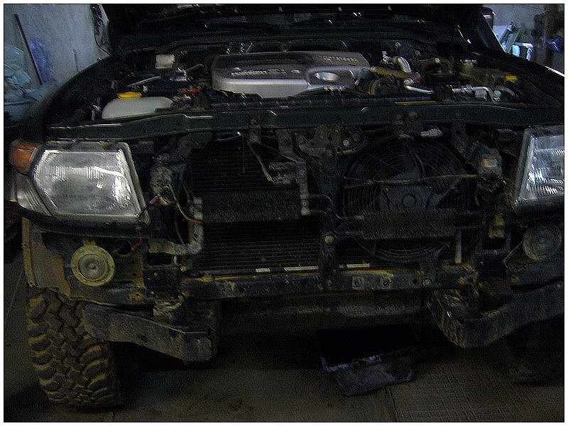

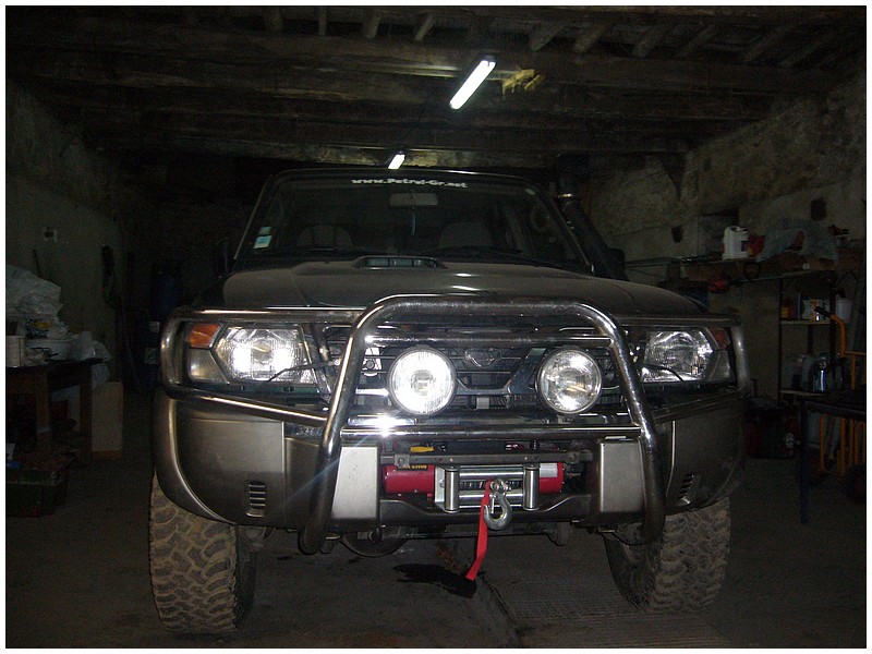

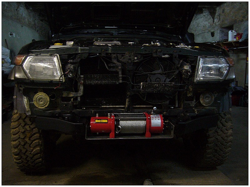

ptit patte 35 Posté(e) : 28 janvier 2010 Posté(e) : 28 janvier 2010 J'ai monter le treuil comme çà sur celui de Fred si cela peut d'aider
cyrilboy Posté(e) : 28 janvier 2010 Auteur Posté(e) : 28 janvier 2010 nickel ! C'est exactement ce que je veux !! Tu le referais pas sur un autre troll par hasard ?

Arnaud_77 Posté(e) : 28 janvier 2010 Posté(e) : 28 janvier 2010 nickel ! C'est exactement ce que je veux !! Tu le referais pas sur un autre troll par hasard ? Bah moi aussi Ptit patte 35, te souviens tu, où tu as acheter le support de treuil ? Car il passe (le treuil) vraiment sans avoir à tailler quoique ce soit. PAr contre, pour accéder à la manette de débrayable du cylindre, ca doit être sport mais c'est ça que je veux aussi. Après oui on peut déporter la commande dans le compartiment moteur .. prévoir un bon cable 50carré mini
cyrilboy Posté(e) : 28 janvier 2010 Auteur Posté(e) : 28 janvier 2010 et pour le branchement electrique comment ca se passe ? ca doit tirer du jus grave quand tu t'en sers ? il faut prévoir quoi ? la Bretagne c'est joli (j'y ai vécu 2 ans) mais c'est un peu loin
