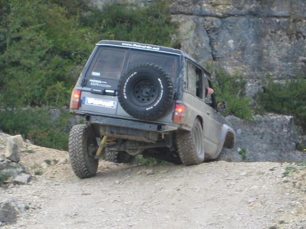

black Posté(e) : 7 février 2010 Posté(e) : 7 février 2010 Merci de vos reponse. Qu'est ce que tu apel croisement maxi ?? Parce que en Tout terrain c'est souvent que sa croise... dans cette position ton pneu risque de frotter l interieur de l aile http://www.patrol-gr.net/pneu.php a+

Gr a donf!! Posté(e) : 9 février 2010 Posté(e) : 9 février 2010 Tiens regarde la , en sachant le kit trail master +6 de 61 long fait pas loin de + 10 sur un 60 court + un body +7 , et que sa touché encore an croisement donc voila http://www.patrol-gr.net/forums/viewtopic.php?t=25116
Gr71 Posté(e) : 9 février 2010 Auteur Posté(e) : 9 février 2010 a d'accord il la casiment +17 cm en gros quoi. moi un petit + 10 Sa va faire short.
Gr a donf!! Posté(e) : 9 février 2010 Posté(e) : 9 février 2010 a d'accord il la casiment +17 cm en gros quoi.moi un petit + 10 Sa va faire short. Je pense oui
Gr71 Posté(e) : 9 février 2010 Auteur Posté(e) : 9 février 2010 les exterieurs d'ailes sont decoupés ?? parce que derriere le passage de roue il y a moyen di arranger avec un bon tolier mais devant c'est pas possible.
Gr a donf!! Posté(e) : 9 février 2010 Posté(e) : 9 février 2010 Je ne sais plus exactement ce qu'il avait fait , mais effectivement y'avait bien eu de la découpe d'ailes pour favoriser le passage .
