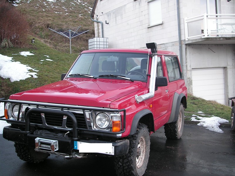

amandine67 Posté(e) : 6 février 2010 Posté(e) : 6 février 2010 voila mon troll avec sa derniere modif un snorkel maison en alu
Ultraviolet91 Posté(e) : 6 février 2010 Posté(e) : 6 février 2010 félicitation, il est très beau et de plus fait maison
Modérateur Corrivolpi Posté(e) : 6 février 2010 Modérateur Posté(e) : 6 février 2010 beau boulot dommage qu'il n'est pas une tête chromée, ca aurait bien rendu avec la calandre ...
amandine67 Posté(e) : 6 février 2010 Auteur Posté(e) : 6 février 2010 difficile de trouver une tete chrome mais si quelqu'un a une solution je suis preneur
piersophie71 Posté(e) : 7 février 2010 Posté(e) : 7 février 2010 Beau boulot et très chouette ton troll rouge !
stephbarcelone Posté(e) : 25 février 2010 Posté(e) : 25 février 2010 Salut amandine67, Je profite de ton post pour présenter mon snorkel, fait maison lui aussi. Il est en PVC de 75, le classique, pas H.P., 1 coude de 90, 2 de 45. Je ne peux pas donner les côtes car j'ai fait les découpes à l'oeil en le présentant. En fait c'est hyper simple à faire. Le fait de percer les 3 couches de tole de l'aile me faisait un peu peur, mais y a rien de compliqué. Je conseille à ceux qui hésitent encore de se lancer, c'est économique, y en jamais 2 pareils, et ça fait tellement plaisir de pouvoir dire " C'est moi qui l'est fait! " Ensuite ponçage, collage, pré-couche et peinture. Pour la fixation sur le montant de parebrise, c'est une simple fixation pour tuyau pvc avec 1 écrou pour rattraper le décallage du au support d'antenne et une vis à tôle. Bon sinon pour la tête c'est un préfiltre cyclonique qui vient du monde agricole (+- 30€), et de l'autre côté c'est relié par un flexible à un Twister XL voili voilà.

Ludo3L3-974 Posté(e) : 10 mars 2010 Posté(e) : 10 mars 2010 salut amandine 67, une petite astuce pour la tête cromé, moi ce que j'ais sur le mien, c'est une prise d'air que tu trouve sur les citernes à carburants..fioul...gazoil, c'est livrer avec, je crois qu'on peux voir les modèles dans les stations éssences...le miens viens de là par contre je ne sais pas ou ça se vend...je méttrais quelques fotos...dès que possible après suffit de plonger au crome at voila... j'
