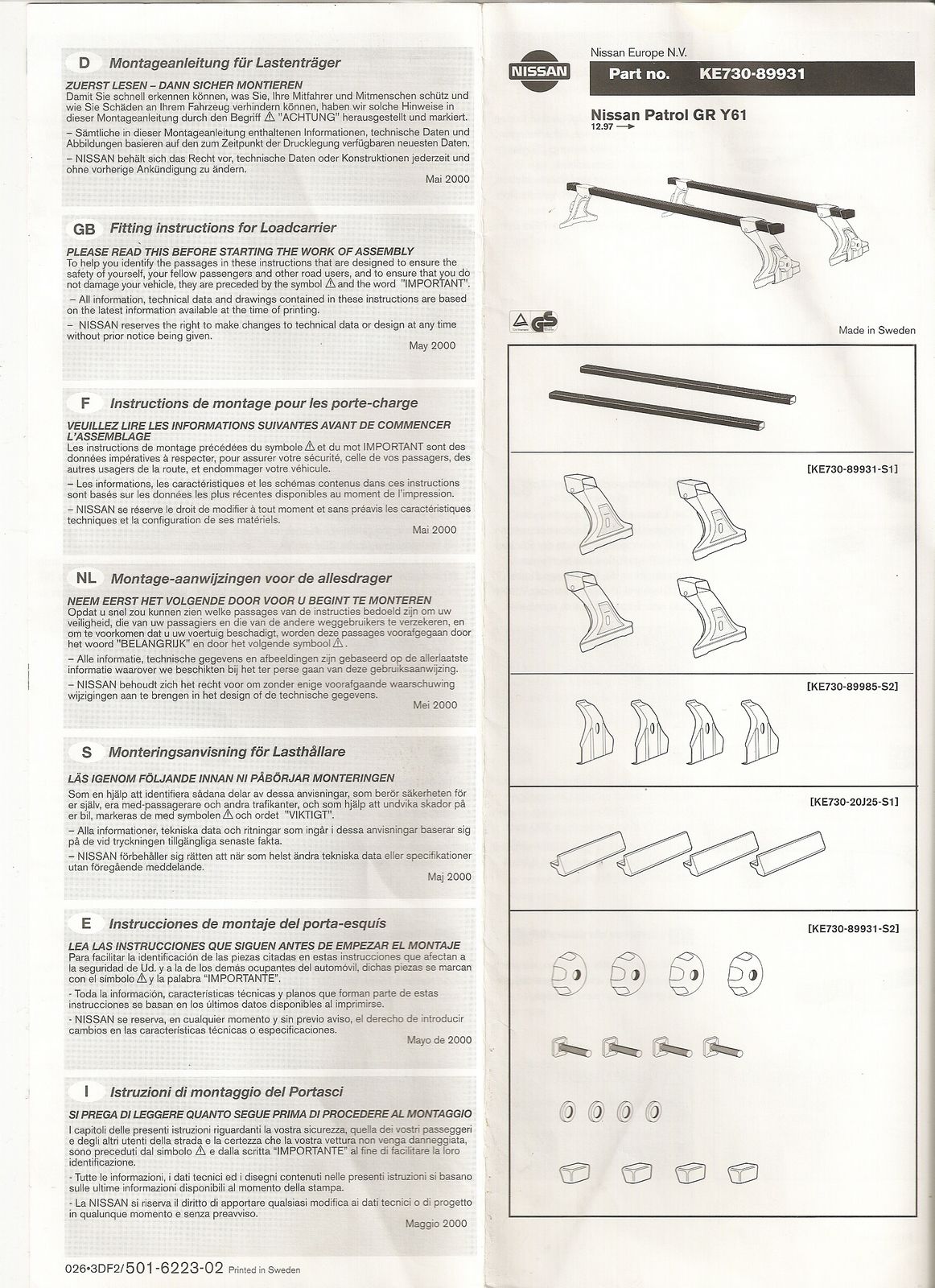

Bruno13 Posté(e) : 14 février 2010 Partager ce message Posté(e) : 14 février 2010 Bonjour, J'ai trouvé une paire de barres de toit pour Y61, je voulais savoir si c'est adaptable a un Y60. Je joins la notice. Merci Bonne Saint Valentin a tous. Bruno Lien vers le commentaire Partager sur d’autres sites Plus d'options de partage...
black Posté(e) : 14 février 2010 Partager ce message Posté(e) : 14 février 2010 salut oui ça s adapte, c est les meme fixations sur gouttiere. a+ Lien vers le commentaire Partager sur d’autres sites Plus d'options de partage...
Bruno13 Posté(e) : 14 février 2010 Auteur Partager ce message Posté(e) : 14 février 2010 ok merci Bruno Lien vers le commentaire Partager sur d’autres sites Plus d'options de partage...
le roi di patrol Posté(e) : 14 février 2010 Partager ce message Posté(e) : 14 février 2010 oui mais attention les 60 on le toit plus haut par rapport au gouttiere que les 61... donc 2 hauteur de pattes differente, j'avais des barre nissan pour 60 sur mon 61 et je les ai revendues car elle etaient trop haute. Lien vers le commentaire Partager sur d’autres sites Plus d'options de partage...
black Posté(e) : 14 février 2010 Partager ce message Posté(e) : 14 février 2010 oui mais attention les 60 on le toit plus haut par rapport au gouttiere que les 61... donc 2 hauteur de pattes differente, j'avais des barre nissan pour 60 sur mon 61 et je les ai revendues car elle etaient trop haute. effectivement 2 hauteur de pieds mais les 2 se montent quand meme par contre c est vrai que les pied de 20 cm sur le 61 ça fait haut a+ Lien vers le commentaire Partager sur d’autres sites Plus d'options de partage...
le roi di patrol Posté(e) : 14 février 2010 Partager ce message Posté(e) : 14 février 2010 mais si elle vont je te les conseil c'est vraiment du costaud !!! Lien vers le commentaire Partager sur d’autres sites Plus d'options de partage...
Bruno13 Posté(e) : 14 février 2010 Auteur Partager ce message Posté(e) : 14 février 2010 ok mais moi c'est dans le sens barre de 61 sur 60, donc il faut etre sur qu'elles soient assez haute. Lien vers le commentaire Partager sur d’autres sites Plus d'options de partage...
le roi di patrol Posté(e) : 14 février 2010 Partager ce message Posté(e) : 14 février 2010 effectivement 2 hauteur de pieds mais les 2 se montent quand meme par contre c est vrai que les pied de 20 cm sur le 61 ça fait haut a+ fait confiance a black, il a l'air de connaitre Lien vers le commentaire Partager sur d’autres sites Plus d'options de partage...
SAGARNOA Posté(e) : 14 février 2010 Partager ce message Posté(e) : 14 février 2010 Je confirme, j'en ai et ça se monte, juste eu à cintrer un peu les parties qui serrent la goutière sinon les joints de portes accrochaient Lien vers le commentaire Partager sur d’autres sites Plus d'options de partage...
Bruno13 Posté(e) : 14 février 2010 Auteur Partager ce message Posté(e) : 14 février 2010 ca marche merci Lien vers le commentaire Partager sur d’autres sites Plus d'options de partage...

Bruno13 Posté(e) : 19 février 2010 Auteur Partager ce message Posté(e) : 19 février 2010 Ca y est j'ai recuperé mes barres, elles vont tres bien sur le Y60 malgres qu'elles soient prévues pour un 61. Merci pour vos conseils. Bruno Lien vers le commentaire Partager sur d’autres sites Plus d'options de partage...
