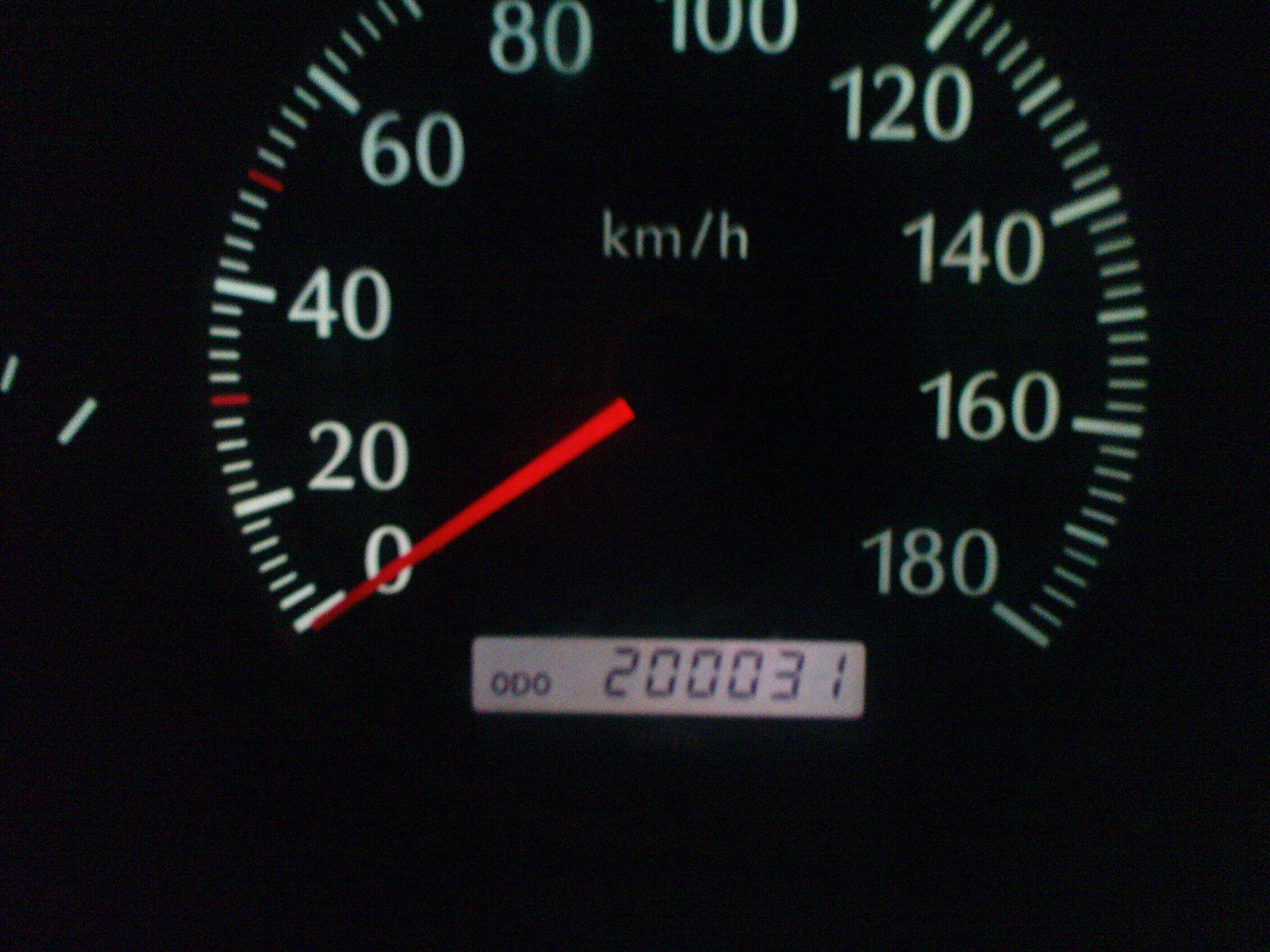

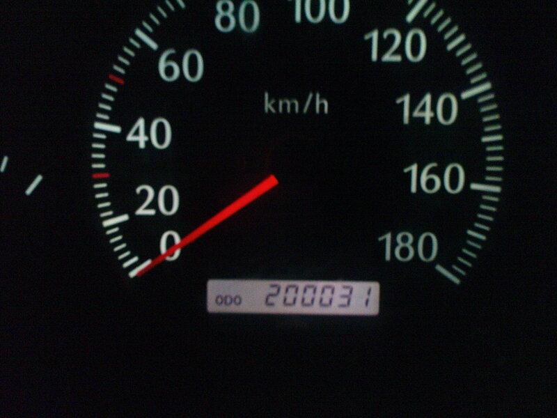

HENRI IV Posté(e) : 15 février 2010 Posté(e) : 15 février 2010 Depuis quelque temps, j'ai l'impression que mon petit est plus bruyant sur route en 2 roues et surtout en 5. Comme il est préconisé de vidanger BV, transfert et ponts tous les 40 000 km j'ai tout refait au bout de 35 000 km. Aucune limaille ni débris sur les bouchons. Je m'étais dit que avec de l'huile neuve ça irait mieux. Ce n'est pas un bruit de roulement (sifflement) c'est un bruit plus sourd que je n'entend plus à la décélération. Je précise que je n'ai aucun jeu aux croisillons qui n'ont que 10 000 km, pas de jeu aux ponts,les synchros OK enfin rien de particulier. Donc en roulant, j'embraye OK, roue libre OK. Ce n'est pas flagrant mais on dirait que cela s'accentue avec les km. Peut-être un bruit de chaine de transfert ? ou un roulement qui commence. Je précise que mon 61 n'est pas brusqué et est dans un état presque neuf il vient juste de passer les 200 000 km. Ci joint photo. MERCI pour vos réponses.
