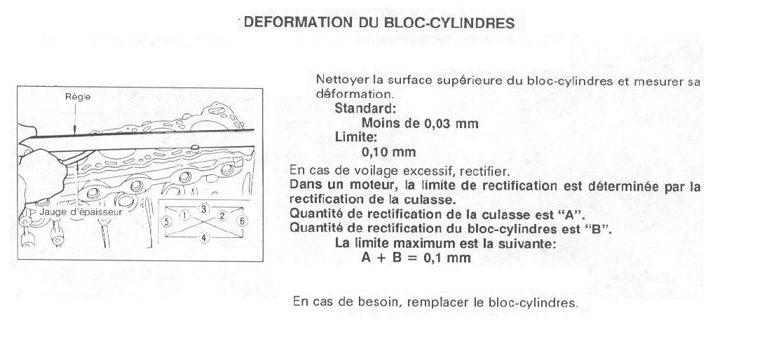

ressiak Posté(e) : 21 février 2010 Partager ce message Posté(e) : 21 février 2010 Salut les amis Je commence par le début mon y60 a fait 1 joint de culasse Donc démontage, épreuve, tout ce qu’il faut, 1 nouveau joint, Je remonte, je démarre : mauvaise surprise retour case départ Durite dure comme fer, des bulles dans le vase ! Je ne comprends pas Merci d'avance de votre précieuse aide Lien vers le commentaire Partager sur d’autres sites Plus d'options de partage...
