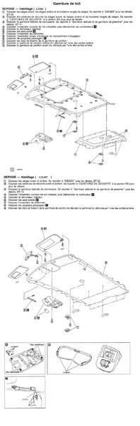

eric10 Posté(e) : 27 février 2010 Posté(e) : 27 février 2010 bjs je voudrais savoir comment se dépose le plafonnier sur un y 61 je ne vois qu'une seule vis derrière l'étui à lunette et rien d'autre je n'ose pas tirer dessus merci de me donner la solution ::::::::::::::::::::eric10::::::::::::::::::
Référent Mécanique Pierre Grosjean Posté(e) : 27 février 2010 Référent Mécanique Posté(e) : 27 février 2010 je l'ai fait et je ne me souviens plus des détails mais il reste des photos. Une vis et des clips en effet

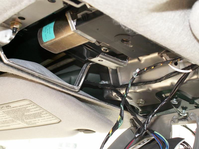

eric10 Posté(e) : 27 février 2010 Auteur Posté(e) : 27 février 2010 merci pierre je vois ça demain j'ai mon toit ouvrant qui fonctionne mal il ne se lève que d'un coté
Référent Mécanique Pierre Grosjean Posté(e) : 27 février 2010 Référent Mécanique Posté(e) : 27 février 2010 un câble dont le plomb est desserti ?
