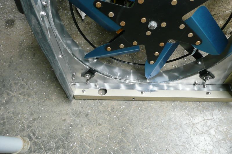

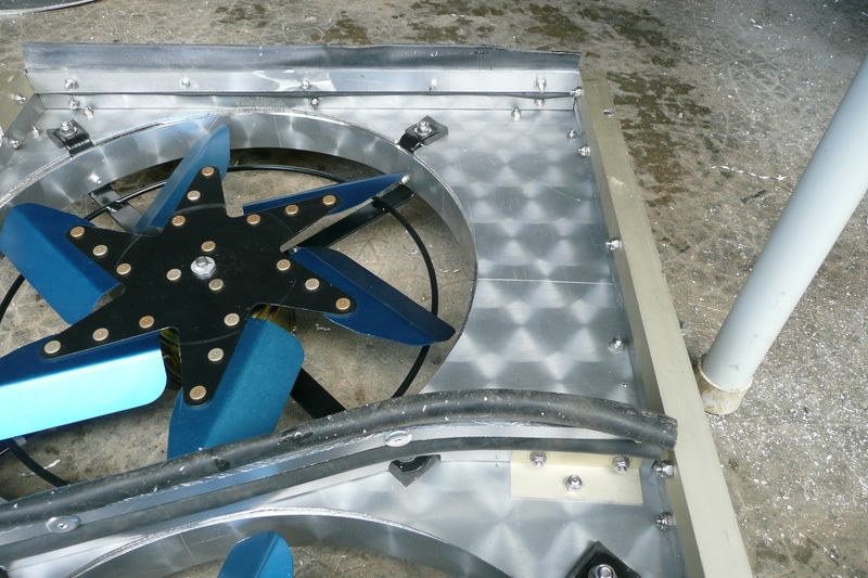

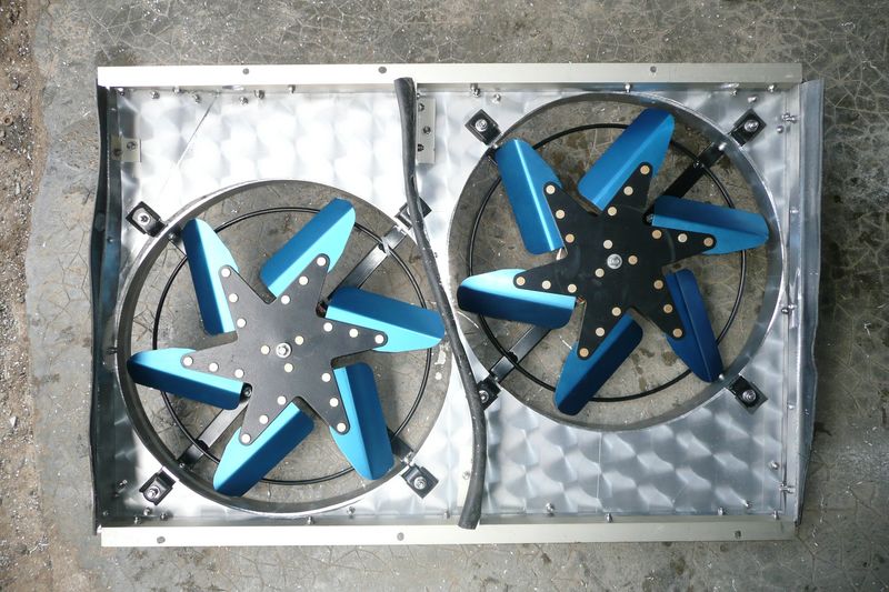

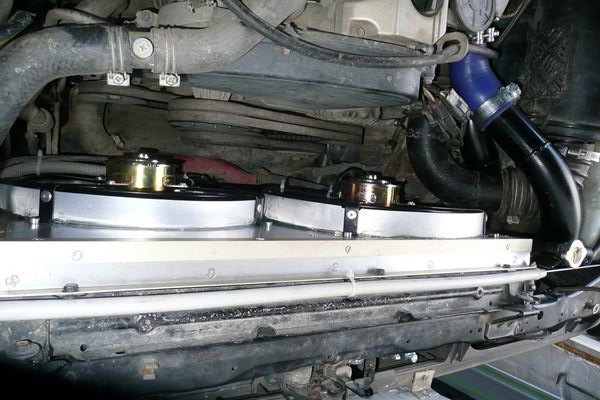

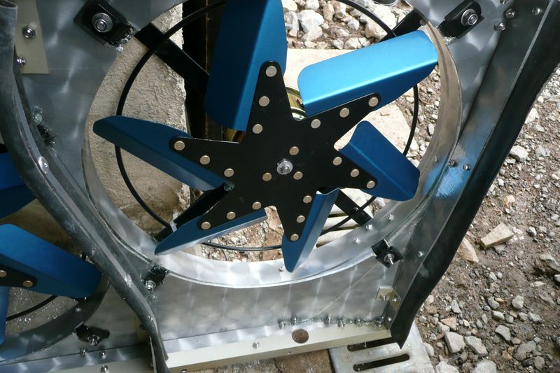

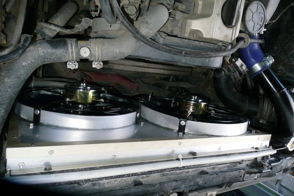

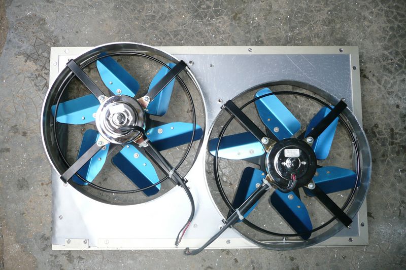

vavavoum74 Posté(e) : 28 février 2010 Partager ce message Posté(e) : 28 février 2010 J'ai décidé d'ameliorer le refroidissement electrique de mon troll. J'avais fait ca: ( reportage complet: http://www.patrol-gr.net/forums/viewtopic.php?p=950602#950602 ) Avec deux ventilos de J5 diesel. Je souhaitais améliorer la chose au niveau efficacité (je trouvais mon ancien montage un poil juste en conditions extrême (grosse cote chargé a bloc et 1 ventilo en panne)) et réduire la conso électrique car j'ai eu un pb de chauffe au niveau des fusibles et du support d'un relais, malgré l'emploi de câbles adaptés... J'ai donc opté pour la solution suivante: 2 ventilos perma-cool de 14 pouces chacun, consommant 10A chacun , et avec un débit pour les 2 de plus de 8000 m3 heure.... de l'efficace quoi. J'ai également fabriqué une buse en aluminium, pour bien canaliser le flux d'air, avec une séparations interne des 2 volumes de travail des ventilos. L'étanchéité entre la structure alu et le radiateur est assurée par des chambres a air de vélo coincées entre 2 plats d'alu. 2 trous sur le bas pour permettre a la flotte de s'évacuer après une plongée Assez de bla bla les tofs: Lien vers le commentaire Partager sur d’autres sites Plus d'options de partage...
vavavoum74 Posté(e) : 28 février 2010 Auteur Partager ce message Posté(e) : 28 février 2010 J'ai fait un premier essai routier, (montée du col d'evires depuis la roche sur foron a pleine charge...) et seul le premier ventilo a déclenché.. Je pourrais tester plus avant cet été, mais ca a l'air concluant. (15): Lien vers le commentaire Partager sur d’autres sites Plus d'options de partage...

vavavoum74 Posté(e) : 1 mars 2010 Auteur Partager ce message Posté(e) : 1 mars 2010 Tu trouve çà ou tes ventilos . Vivement le rasso que je vois ton montage si tu permet . Sur le mien j'ai monté des ventilos de 806 et pour l'instant ça va Ca vient des etats unis en direct, achetés chez summit racing. Ca m'a couté 250 zoros port compris , c'est pas donné, mais c'est le prix de la qualité... toujours beaucoup moins cher que remédier aux problèmes résultants d'une surchauffe.... Pour le rasso, tu pourras inspecter le U96 sous toutes les coutures Tu auras meme le droit de piquer des idées si qqchose t'inspire Et tu auras aussi le droit d'ameliorer des choses ou de me faire des suggestions Lien vers le commentaire Partager sur d’autres sites Plus d'options de partage...
