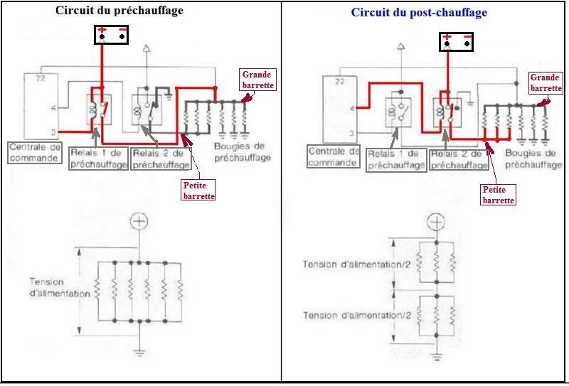

troll_cool Posté(e) : 6 mars 2010 Partager ce message Posté(e) : 6 mars 2010 hello moteur à l'arrêt est-ce que les 2 barrettes des bougies de préchauf sont en contact car si je teste les 2 barrettes (montées) j ai le contact entre elles ????? merci Lien vers le commentaire Partager sur d’autres sites Plus d'options de partage...
