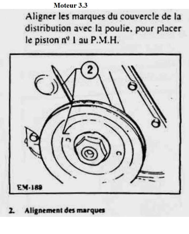

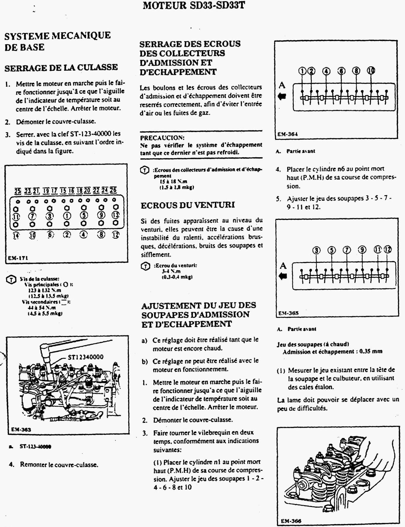

cedric 5580 Posté(e) : 9 mars 2010 Partager ce message Posté(e) : 9 mars 2010 salut, le week-end dernier j'ai voulu régler les soupapes sur mon 160 3.3ltd mais je n'ai rien su faire car je n'avais pas une douille assez grosse pour tourner la poulie du vilebrequin. première question; est-ce du 36 ? ensuite; comment je sais que je suis au pmh ? Merci Lien vers le commentaire Partager sur d’autres sites Plus d'options de partage...
