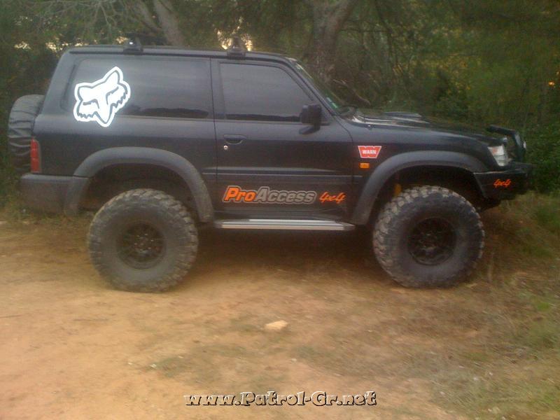

Gr a donf!! Posté(e) : 17 mars 2010 Partager ce message Posté(e) : 17 mars 2010 Celui de la malice sans réhausse avec des 35 Lien vers le commentaire Partager sur d’autres sites Plus d'options de partage...
colorado73 Posté(e) : 17 mars 2010 Auteur Partager ce message Posté(e) : 17 mars 2010 salut a toi donc ça passe sans rehausse est ça ne touche pas cool merci a toi pour la tof Lien vers le commentaire Partager sur d’autres sites Plus d'options de partage...
Gr a donf!! Posté(e) : 17 mars 2010 Partager ce message Posté(e) : 17 mars 2010 salut a toi donc ça passe sans rehausse est ça ne touche pas cool merci a toi pour la tof Attention sa passe , sa ne touche pas sur route ... aprés c'est évident qu'avec cette configuration au moindre croisement de pont t'arrache tout Lien vers le commentaire Partager sur d’autres sites Plus d'options de partage...
colorado73 Posté(e) : 17 mars 2010 Auteur Partager ce message Posté(e) : 17 mars 2010 ah d'accord donc mémé avec mon +6 ça va toucher Lien vers le commentaire Partager sur d’autres sites Plus d'options de partage...
Gr a donf!! Posté(e) : 17 mars 2010 Partager ce message Posté(e) : 17 mars 2010 ah d'accord donc mémé avec mon +6 ça va toucher Je parlais pour la configuration sans réhausse maintenant je n'ais pas de 61 donc ... mais +6 sa me parait quand même assez juste pour du 35 , mais 33 sans soucis Lien vers le commentaire Partager sur d’autres sites Plus d'options de partage...

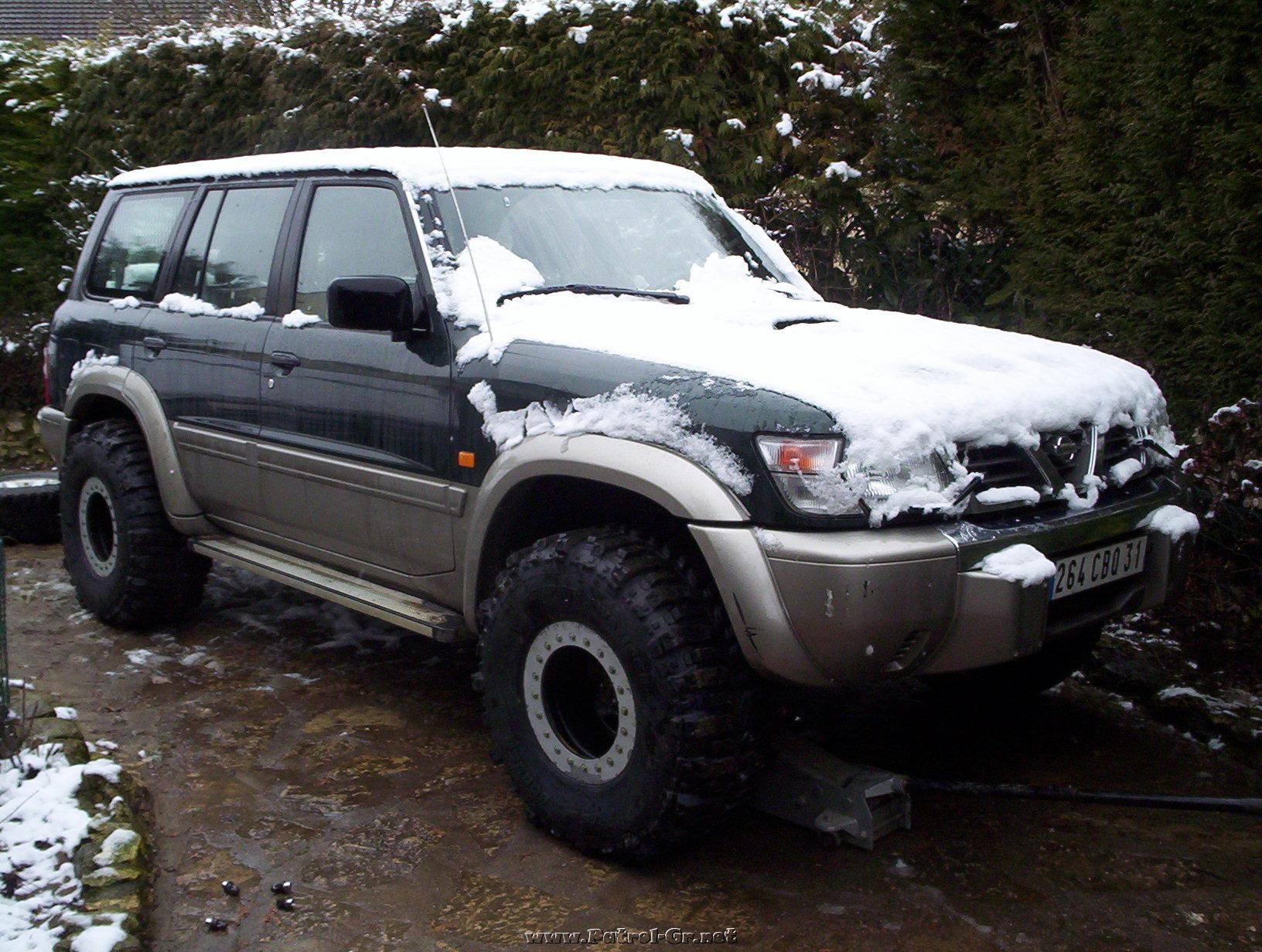

Gr a donf!! Posté(e) : 17 mars 2010 Partager ce message Posté(e) : 17 mars 2010 Une autre avec un +10 et du 35 Lien vers le commentaire Partager sur d’autres sites Plus d'options de partage...
black GR Posté(e) : 17 mars 2010 Partager ce message Posté(e) : 17 mars 2010 et oui sur le mien avec le + 10 je touche quand meme mais avec un gros croisement sinon pas de souci particulier... Lien vers le commentaire Partager sur d’autres sites Plus d'options de partage...
colorado73 Posté(e) : 17 mars 2010 Auteur Partager ce message Posté(e) : 17 mars 2010 BLACK GR TU A TOF DE TON TROLL Lien vers le commentaire Partager sur d’autres sites Plus d'options de partage...
Gr a donf!! Posté(e) : 17 mars 2010 Partager ce message Posté(e) : 17 mars 2010 C'est le noir au dessus Lien vers le commentaire Partager sur d’autres sites Plus d'options de partage...
la malice Posté(e) : 17 mars 2010 Partager ce message Posté(e) : 17 mars 2010 il faut au mini un +9 et pas trop de croisement au mini sur du 35 en gros le miens en photo au dessus sans réhausse a maintenant un +6 et un body en +3 et ça passe quand ça croise pas trop (j'ai la barre stab a l'arrière ) Lien vers le commentaire Partager sur d’autres sites Plus d'options de partage...
