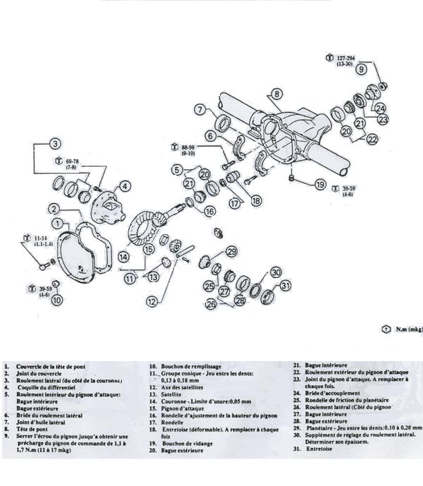

j'ai regardé les vues éclatées du pont avant mais je n'ai pas de réponse à ma question ! alors est-ce que quelqu'un peut me dire si le roulement du nez de pont avant (celui du pignon d'attaque) est conique et est-ce qu'il se règle pour limiter le jeu car l'huile de pont suinte un petit peu par le joint spi.
Pour info c'est un OTR 260t 3l3td de 1989 merci :2 (26):
