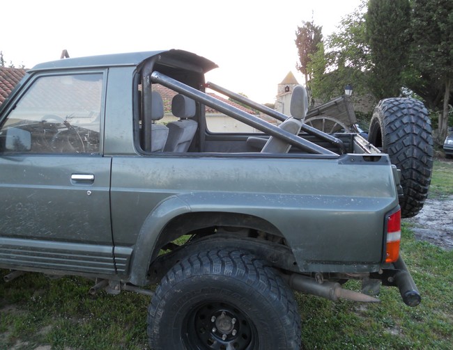

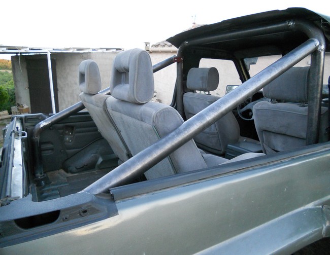

voila mon 1 er 4x4 et troll tout d origine bon un peu sale apres ma 1 er sortie lol
c un y60 anné 95 tts opts jante alu volant bois et peinture neuve de 2 ans pare buffle chromé aucun pet sauf sur le pare seuil arr il a 240mkm il avait jamais fait de TT mdr culasse et les 2 radiateurs changés voila kelke fotos
et depuis
feux multi critaux
capot australien cale de 2
body light +5
amorto ressort de y61 3l + cales arr+3
vanne egr + gamelle out
sortie echapemment laterale
parechoc en tube 90 avant style jeep arriere avec retour aile et lateraux a peindre en noir
ailes arr decoupé bouché et blaxonner
jantes triangular black 8x16 deport-25 pneu bf mud km 305/70/16
a venir ( en attente de receptoin lol )
bacquet omp
kit lda
et treul winch 5.4t 12000lbs

bon la sa se voit pas mais il y a quelque modifs
vanne egr out
gamelle out avec ligne courte (provisoire lol)
ext d aile + bavette viré
marche pied viré
et barebufle a moitié demonté
une der et a vernir foto parechoc ar en tube de 90 a coude et retour sous les ailes
pose body +5
pose amorto et ressort y61
jante trinagular 8x16 deport -28 chaussé en 305/70/16 mud
le tout peint en noir (jante parechoc tube calandre et grille aeration ar)
et aussi pour finir kit lda
je mettrai des tofs voila bientot pret pour aller crapahuter :2 (4):
voici mon parechoc arriere avec retour bon il manque a soudé
les bouchons et a mettre les fix mais bon d abord le body +5
et dans le sceau en ar plan les restes de mes ailes ar lol

sa y est remplacement des amortos d origine par des amorto de y61 3l rien a voir suspension plus dure et ligne avec sortie laterale avec silencieux a venir body+5

bon j ai pas coupé les leviers juste decoupé des encoches dans la caisse et sa passe juste pour le crabot en vitesse courte mais sa ira pour l instant on verra plus tard si sa me pique encore merci a laboule67 pour le body
une der un ptit croisement de pont bon depuis j ai viré l attelage et j ai fini les parechoc
prochaine foto avec les jantes et les tubes reste a montés les ressorts
