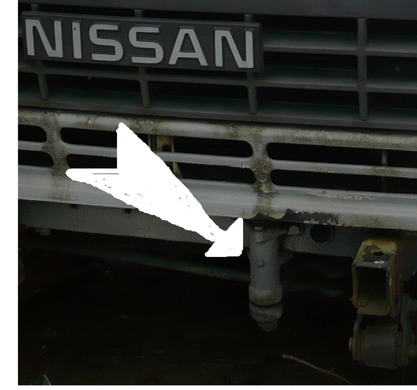

yannickdu35 Posté(e) : 7 avril 2010 Posté(e) : 7 avril 2010 bonjour à tous tout d'abord je voudrais dire que votre site est super et qu'il m'aide beaucoup. je viens d'acheter un patrol Ebro 3.3D de 89 (WRG260) en l'état et j'ai un gros problème de direction quand j'arrive vers 60km et que la route est un peu bosselée j'ai de grosses vibrations dans le volant qui sont impossibles à maitriser, je suis obligé de ralentir pour que ça s'arrête (ça fait peur ). j'ai diagnostiqué et j'ai vu qu'il y a un jeu assez important au niveau du palier de renvoi de direction. J'ai recherché sur internet cette pièce mais je ne trouve rien à part un kit de rénovation mais je pense que juste ce kit ne suffira pas j'ai peur que le support en lui même ait prit un coup donc je voudrais tout changer mais la pièce est introuvable je désespère. voilà j'ai 2 questions la première: est-ce que mon diagnostic de par votre expérience est le bon ? la deuxième: où puis-je trouver cette pièce complète (d'occasion de préférence) ? je vous remercie par avance de vos lumières et je vous souhaite une bonne journée à bientôt
