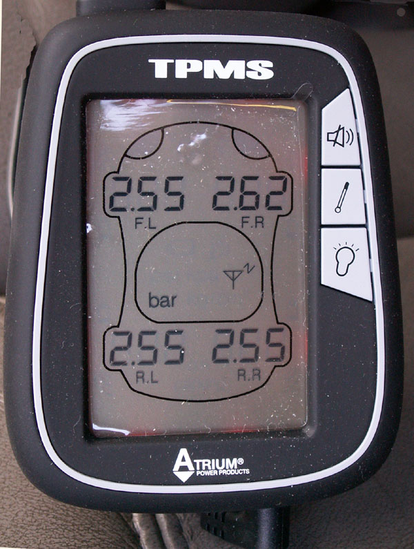

Référent Mécanique Pierre Grosjean Posté(e) : 17 avril 2010 Référent Mécanique Posté(e) : 17 avril 2010 les miens et en-dessous le train aV ne tient pas terrible mais le confort est mieux
