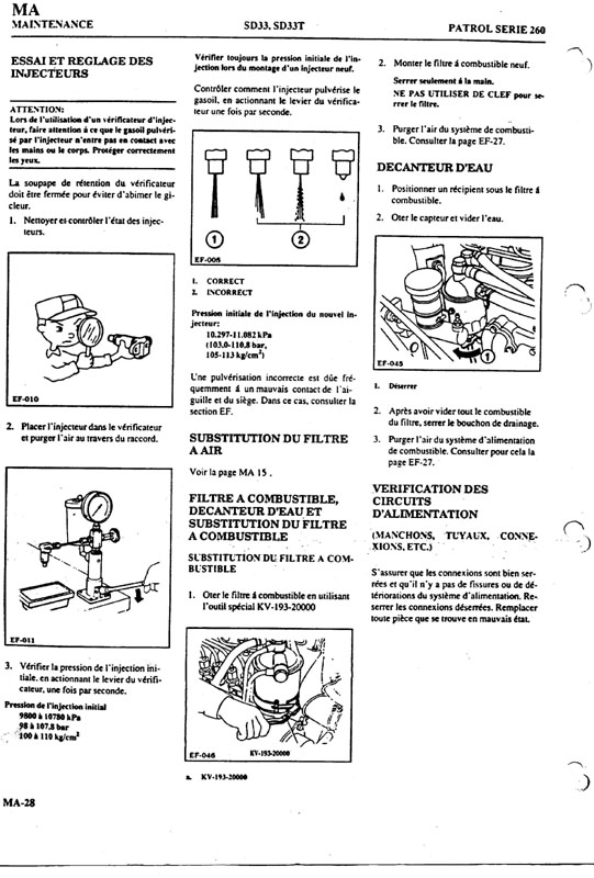

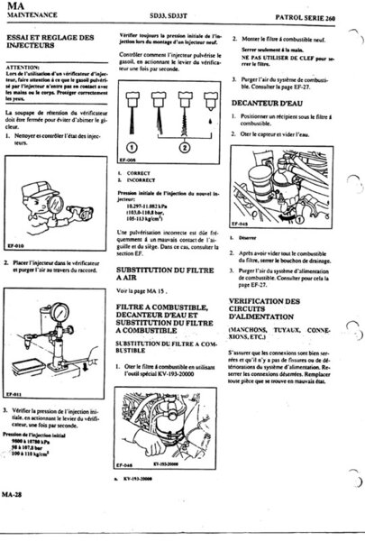

j'ai un ami qui veut refaire ses injecteurs sur son Ebro 3.3l atmo année 87
est-ce que quelqu'un connait la pression de tarage des injecteurs et le couple de serrage injecteur à porte injecteur et injecteur culasse
