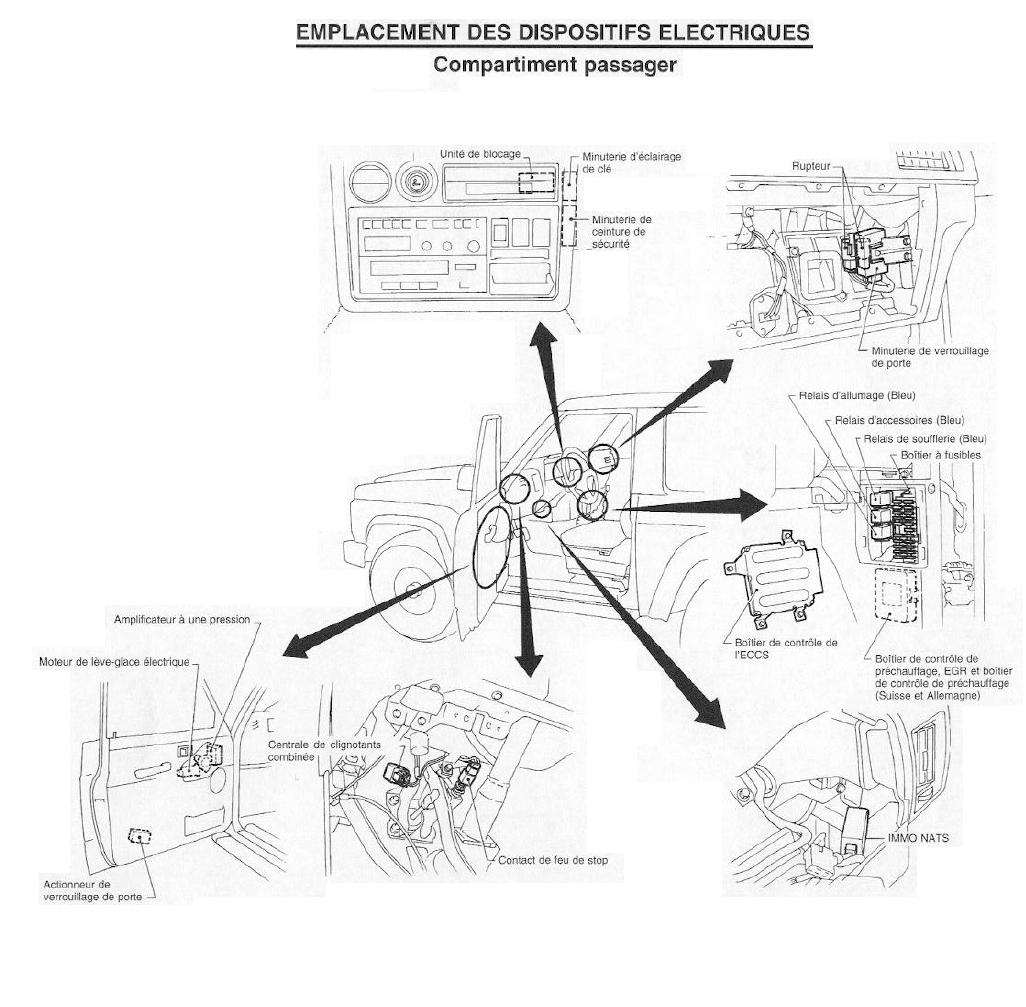

Fox Posté(e) : 10 mai 2010 Partager ce message Posté(e) : 10 mai 2010 Salut à tous quelqu'un pourrait-il m'indiquer où se trouve le capteur qui sert à fermer les portes avec la télécommande depuis 2 jours je ferme mes portes et 10mn après elles se sont ré-ouvertes et quand je ré-appuie elles se ferment mais se ré-ouvrent immédiatement quelqu'un a t'il déjà eu ce problème merci Lien vers le commentaire Partager sur d’autres sites Plus d'options de partage...
