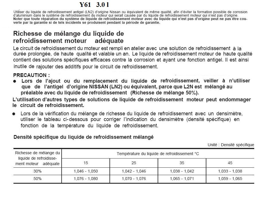

KAT Posté(e) : 11 mai 2010 Auteur Posté(e) : 11 mai 2010 Bonsoir Pierre, Ben, parce qu'ils n'en vendent tout simplement pas dans la concession de mon coin.... Et la norme "L2N" est inconnue ailleurs.... et son équivalent encore plus Du coup j'achète quoi et où ? Merci d'avance ! KAT
KAT Posté(e) : 11 mai 2010 Auteur Posté(e) : 11 mai 2010 LDR minéral, organique ou semi-organique pour le 3.0 l ?
Référent Mécanique Pierre Grosjean Posté(e) : 12 mai 2010 Référent Mécanique Posté(e) : 12 mai 2010 à base d'éthylène glycol c'est la spécif pour le 2,8

KAT Posté(e) : 14 mai 2010 Auteur Posté(e) : 14 mai 2010 Bonjour à tous ! Ma moitié a donc débarqué chez Nini avec un bidon de 4 l qu'on lui a rempli pour la modique somme de 14 €. Au passage il est passé pour un c** puisque dorénavant ils en vendent en bidons de 5 l.... C'est du made in Carlos Ghosne, du Renault quoi. Le "L2N" recommandé Nissan, eux y en a pas connaître, de toute façon ils mettent du LDR Renault dans tous leurs véhicules à leurs dires, sans en connaître les particularités. Quand je récupèrerais un nouveau bidon chez eux, je vous dirais quelles en sont les spécificités exactes. Bonne journée tout le monde ! KAT
Référent Mécanique Pierre Grosjean Posté(e) : 14 mai 2010 Référent Mécanique Posté(e) : 14 mai 2010 il ne faut pas confondre l'usine son PDG et les prescriptions du BE et ce que font les garages ... il y a, souvent hélas, un monde ! Pour la Twingo et autres reno c'est Glacéol AL
