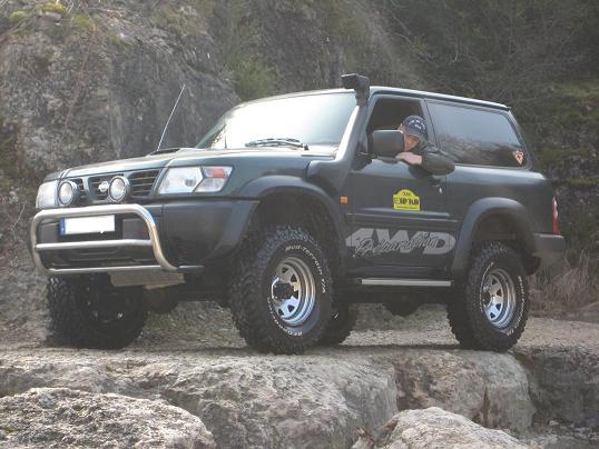

black Posté(e) : 31 mai 2010 Posté(e) : 31 mai 2010 salut prends les jantes en déport 20 ça donne ça 255/85/16 jantes en 7/16 déport -20 tu peux aussi monter les 255 sur les jantes d'origine en 8/16
Fabrice 70 Posté(e) : 31 mai 2010 Posté(e) : 31 mai 2010 Le -20 c' est tip top !!! Attention au 7x16, ça passe bien avec du 255 mais ce sera limite si un jour tu veux prendre plus large. Du 8x16 et déport -25 serait peut être mieux ... à vérifier ???

black Posté(e) : 1 juin 2010 Posté(e) : 1 juin 2010 Le -20 c' est tip top !!! Attention au 7x16, ça passe bien avec du 255 mais ce sera limite si un jour tu veux prendre plus large. Du 8x16 et déport -25 serait peut être mieux ... à vérifier ??? des jantes en 7" pour du 255 je trouve ça un peut juste mais effectivement ça passe salut si c est pour faire du TT et donc dégonfer de temps en temps (sans chambre a air) le 7/16 est mieux sur les conseil de notre spécialiste pneus eric def 7/16 et 255/85/16 c est bien a+

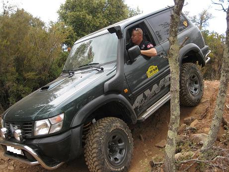

black Posté(e) : 1 juin 2010 Posté(e) : 1 juin 2010 Le -20 c' est tip top !!! Attention au 7x16, ça passe bien avec du 255 mais ce sera limite si un jour tu veux prendre plus large. Du 8x16 et déport -25 serait peut être mieux ... à vérifier ??? voila une photo avec les jantes d origine en toles du 61 255/85/16 et 8/16
