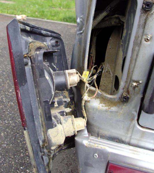

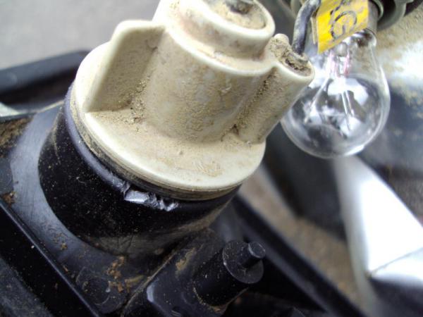

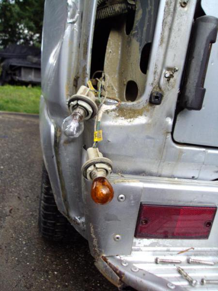

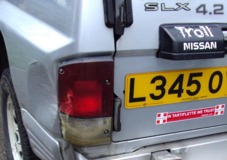

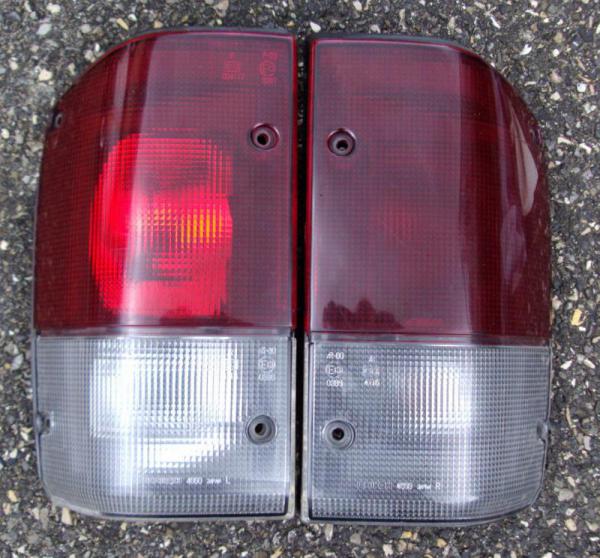

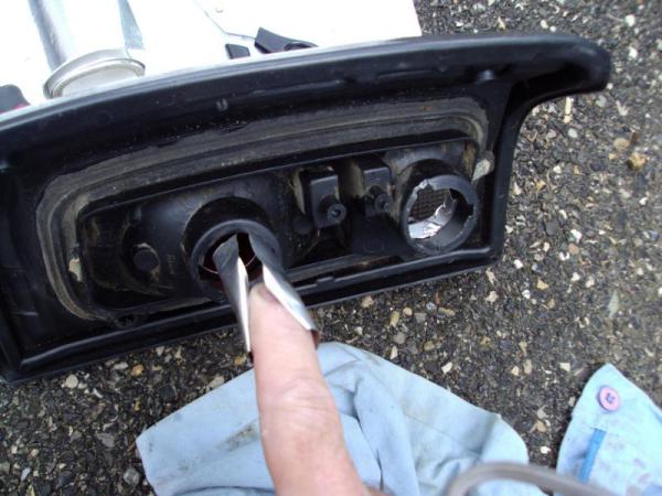

Lionel74 Posté(e) : 20 juin 2010 Posté(e) : 20 juin 2010 Salut à tous, Après avoir esquinté mes feux multifonctions pas chers, j'en refais d'autres et vous montre ma méthode de bricolage à deux balles En effet , en attendant de mettre des feux ronds genre land rover, je récupère des feux de Y60 d'après 93 (rouge et blanc), que je découpe en partie à la pince coupante, afin d'adapter les douilles des ampoules (stop+feu, cligno), qui demandent des encoches un peu différentes que celles des ampoules précédentes (anti-brouillard et recul). Bien entendu il a fallu auparavant retirer les feux d'origine du pare-choc, et remonter les douilles dans les ailes. cela ce fait sans pb, en passant par les trous d'origine où passe déjà le faisceau. J'ai du rallongé mes fils à gauche car il y avait ceux de l'attelage en plus (c'est le plus long à faire). Et ensuite je leur mets de l'autocollant aluminium afin de faire un fond réfléchissant (dans le feu droit où il n'y en a pas), et j'en rajoute également dans les autres cavités. cela demande un peu de doigté . Sinon, selon une recette de john38, vous pouvez aussi mettre les feux au four à 100°, cela permet de décoller les plastique transparents, afin de faire le fond, puis de les recoller avec du joint genre silicone. Je trouve ce système esthétique , efficace, discret, simple ( cela m'a pris environ 1/2 heure) , et économique: les 2 feux m'ont couté 30 euros plus 2 X 7 euros pour les feux de brouillard et de recul (que l'on trouve chez feuv.. en autres) . Je garde mes anciens abimés pour les sorties, et ces nouveaux pour la route, cela me ferait chi... de casser des multifonctions à 50 euros pièce ! (si je les avais acheté multifonction d'origine). Place aux photos :

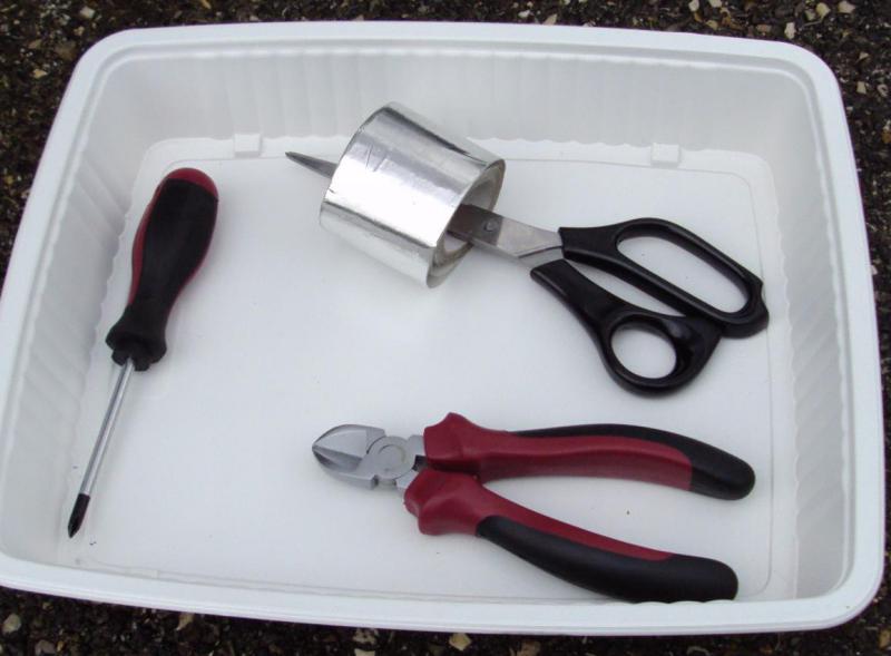

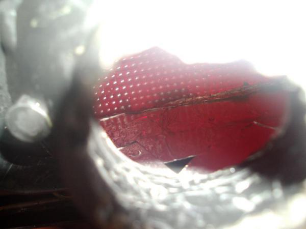

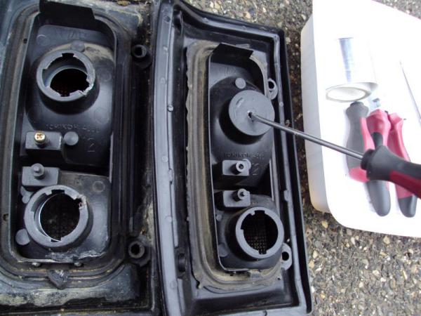

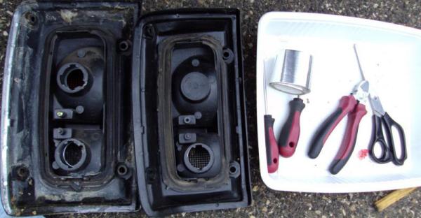

Lionel74 Posté(e) : 20 juin 2010 Auteur Posté(e) : 20 juin 2010 donc c'était "avant", les outils nécessaires et les feux récupérés. Voici la transformation du feu gauche:

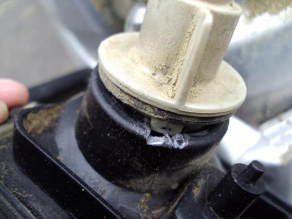

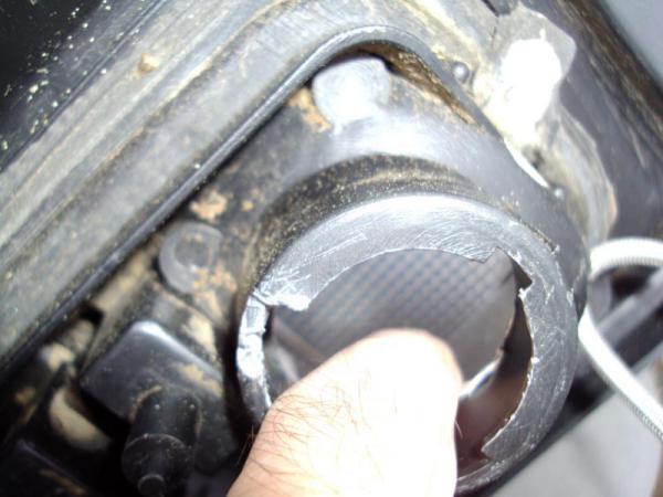

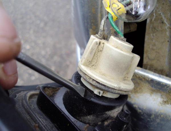

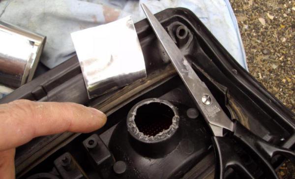

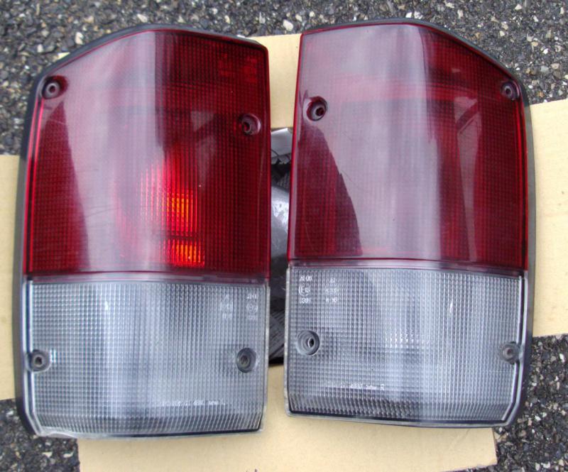

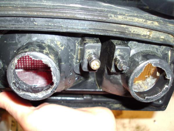

Lionel74 Posté(e) : 20 juin 2010 Auteur Posté(e) : 20 juin 2010 Je suis désolé, mes commentaires n'apparaissent pas avec les photos donc aprés avoir marqué les encoches (feutre ou tourne vis) , je les découpe (cutter ou pince), puis j'introduits des bouts d'autocollant alu pour augmenter les fonds réfléchissants:

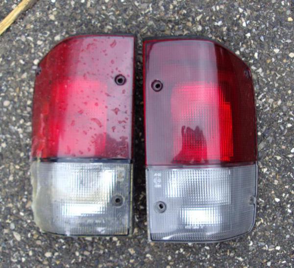

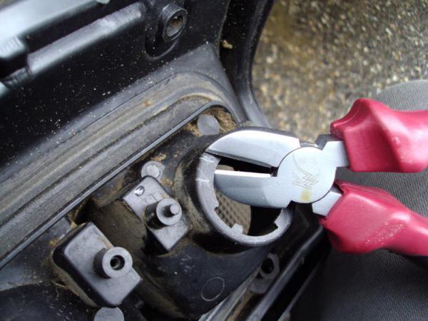

Lionel74 Posté(e) : 20 juin 2010 Auteur Posté(e) : 20 juin 2010 ensuite idem pour la droite mais avec une encoche complète à faire (c'est pas dur!)

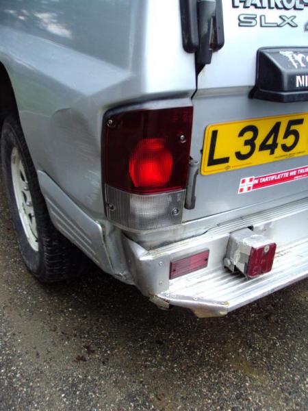

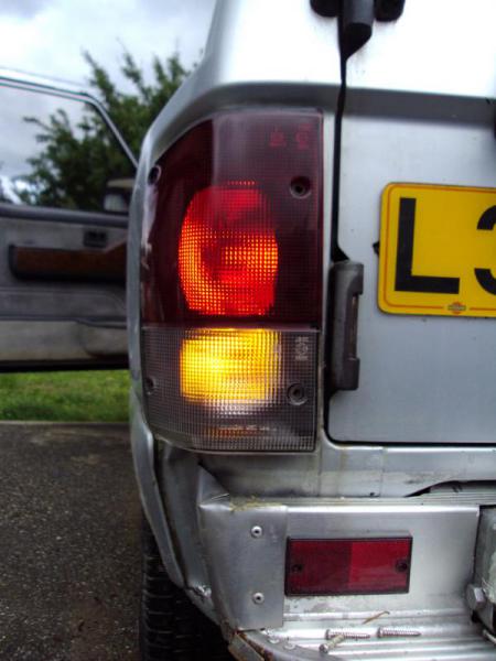

Lionel74 Posté(e) : 20 juin 2010 Auteur Posté(e) : 20 juin 2010 résultat pour la droite et vous voyez aussi la différence entre les feux avant et après mise en place du fond alu ( // photos feux au début du post ) voila à vous , si vous voulez ... LL
