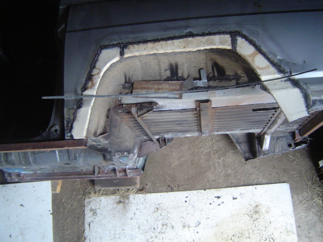

jerem57 Posté(e) : 5 juillet 2010 Auteur Partager ce message Posté(e) : 5 juillet 2010 voila l'état de la caisse! bon a part un léger décalage entre le montant de porte est le bas de caisse!!! ah bah c'est pour ca que la porte était un peu dure a fermer! le reste c'est des trous et des trous et encore des trous! et l'ancien proprio rouler avec ca sans le savoir! Lien vers le commentaire Partager sur d’autres sites Plus d'options de partage...

jerem57 Posté(e) : 28 juillet 2010 Auteur Partager ce message Posté(e) : 28 juillet 2010 slt ruffus! tien moi au jus si tu veut passer! et encore merci pour ta face avant c'est cool de ta part! sinon ca avance doucement! encore une mauvaise surprise! la porte conducteur et bien attaquée! il y a du mastique pratiquement sur toute la surface avec des endroits ou il y a presque 1.5cm d'épaisseur!!! bon les soudures son pas top sur le montant, c'est parce que j'essaye de souder avec des baguettes de 2.0mm pour apporter un peu plus de matières qu'avec les 1.6! Lien vers le commentaire Partager sur d’autres sites Plus d'options de partage...

maxitroll Posté(e) : 2 août 2010 Partager ce message Posté(e) : 2 août 2010 Moi je trouve tes soudures pas trop mal, pour la carrosserie ça suffit amplement je pense Je te souhaite du bon courage, je viens de passer par là il y à une semaine et c'est super ch**** à faire disqueuse, perceuse, meuleuse, soudure... il y à un moment où on ne supporte plus le moindre appareil electrique Lien vers le commentaire Partager sur d’autres sites Plus d'options de partage...
