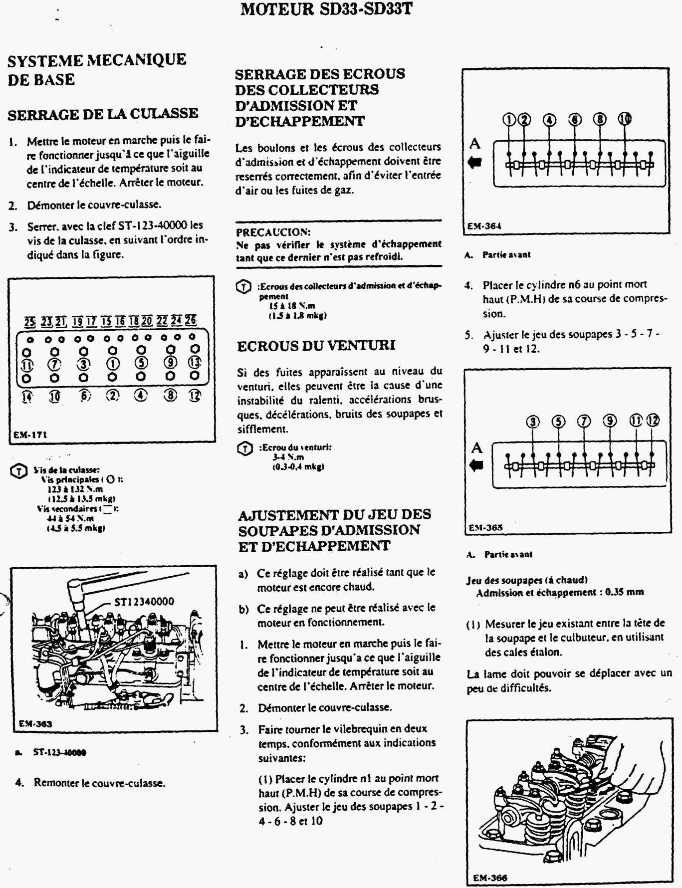

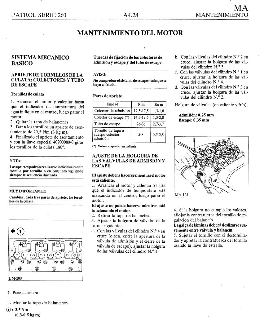

damstr160 Posté(e) : 1 juillet 2010 Partager ce message Posté(e) : 1 juillet 2010 slt tout le monde, quelqu'un connaitrait-il la cote pour régler les soupapes sur un tr160 3l3sd de 1984 merci de vos réponses Lien vers le commentaire Partager sur d’autres sites Plus d'options de partage...
françois Roland Posté(e) : 1 juillet 2010 Partager ce message Posté(e) : 1 juillet 2010 [ Pour avoir accès au contenu des discussions, vous devez être inscrit sur le forum ] Lien vers le commentaire Partager sur d’autres sites Plus d'options de partage...
