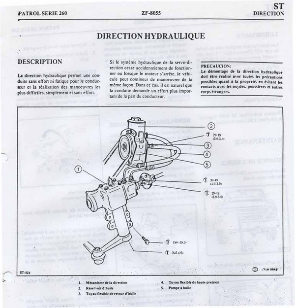

j'ai entrepris le montage d'une direction assistée,
j'ai donc trouvé une DA de PATROL (d'après les dirent du vendeur ...)
seulement, les durites étaient démontées, et j'ai un doute sur le branchement, c'est pour cela que je viens chercher de l'aide.
pouvez-vous me dire sur quel trou se branche l'arrivé de l'huile provenant de la pompe ?
