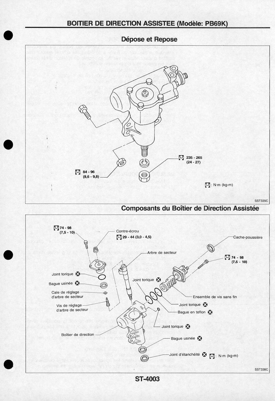

gillestrol Posté(e) : 19 juillet 2010 Posté(e) : 19 juillet 2010 bonjours à tous, hier en rentrant d'un trial j'avais de plus en plus de mal à tourner, ce matin je constate plus d'huile de direction assistée, j'en remets et j'ai une fuite en bas au niveau du bras, je suppose joint spi Pourriez-vous me dire où trouer la pièce ou si quelqu'un à un boîtier me faire une bonne offre. merci d'avance les copains
